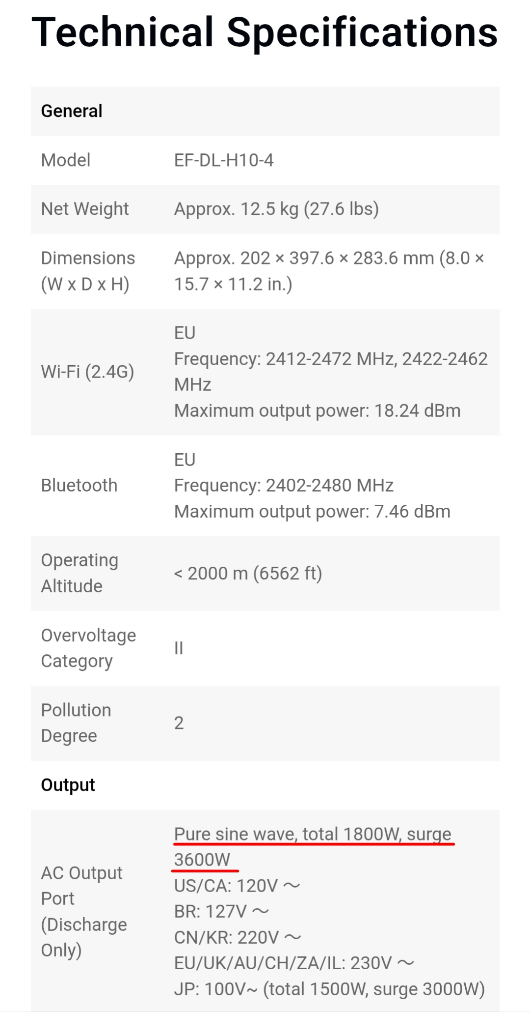

Viidatud akujaamal on lühiajaline väljund 3600W, seega 500W pump mahub akujaama spetsi kenasti, 1000W pumba versioon on juba nii ja naa. Selles kontekstis on ikka oluline vahe küll, kas käivitusvool on 10A või 20A.
See 600W võimsusega, 850eur hinnaga, 12,5kg kaaluv ja 1024Wh mahuga akujaam peaks akude energiatiheduse järgi sisaldama ca 8kg akusid. https://techmarket.ee/power-station-del ... 02-ecoflow

Akujaam DELTA 3 Plus on puhta siinuse väljundiga, tegu ei ole modifitseeritud siinusega.

Ennist viitasin akujaama tehnilisele spetsifikatsioonile, mis tehnikamehele peaks igasuguste oletuste genereerimise asemel olema esmase läbi uurimise koht. Ülalpool olev tsitaat näitab, et ega kordagi pole kõnealuse akujaama tehnilist spetsi vaadatud (kuuekordne ülekoormus, kust see veel tuli!?) ja on keskendutud asjast kaugel olevate linkide ritta lappamisele. ....
Sinu poolt viidatud lingil ei ole mitte kuskil näha müüdava toote korrektselt esitatud spetsifikatsiooni, on ainult kenade piltidega reklaamtekst, mida ei saa kuidagi arvestada "tõsiseltvõetava, müüdava toote siduva tehnilise informatsioonina".

Miks käia ringiga kui võib minna otse tootja lehele, interneti piirid on meil erinevalt Venemaast lahti:
https://eu.ecoflow.com/products/delta-3 ... 3797593431
Juhis otse liikumiseks kui pikka tootelehte alla kerida viitsi:
Viide kasutusjuhendile, mille lõpus on ka spetsifikatsioon:
https://manuals.ecoflow.com/eu/product/ ... lang=en_US

Juhtnuppude puudumine seadmel ei ole ainuke probleem, kui ei ole teada, et mitu aastat on asjad juba laos seisnud.
Arusaadavalt on see üks põhjus, miks müüja ei taha enne toote müümist kasutusjuhendit näidata.
https://manuals.ecoflow.com/eu/product/ ... 6%20months.
5. Toote pikaajaliseks hoiustamiseks järgige aku töökorras hoidmiseks iga 3 kuu tagant järgmisi samme:
Tühjendage toote aku 0% tasemeni.
Laadige toote aku 60% tasemeni.
Märkus:
Toode ei kuulu garantii alla, kui seda ei ole laetud ega tühjenenud kauem kui 6 kuud.
