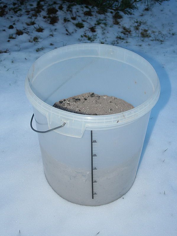

motamees kirjutas:Olen ikke tahtnud teada, kui sageli ma ahjust tuhka võtan. Nüüd sai eelmine tuhavõtt kenasti kirja selle teema alguses. Täna siis võtsin uuesti tuhka. Kuu aja tuhakoguseks sain 3L (ämber on 5L). Tuhk on ämbrisse pressitud koos kilekotiga. Iga päev kütan ahjus umbes 13kg puid.
Mõtlesin siin ka "euroahju reklaamis" (Leevi käis kunagi sellise veksli välja) lubatud tuhakoguse peale - 8xvähem, kui tavaahjus. Pisike arvutus 3x6=18L tuhka kütteperioodi peale restkoldega ahjus. Euroahjus 18/8=2,25L tuhka kütteperioodi peale. Tegelikult ei pea euroahju omanikud siis üldse tuhka eemaldama. Üks kord aastas tuleb korstnapühkija ja võtab ka koldest tuha välja. Kui euroahju kolde põhja lubatakse koguda pool kolde sügavusest tuhka (umbes 3cm), siis ei peaks koldest tuhka eemaldama 2-3 aasta jooksul.
Euroahjude OMANIKUD võiksid seda kinnitada või ümber lükata.
Leevi kadunud, et oma juttu kommenteerida ja euroahjude omanikke vist polegid suurt.
Täna võtsin pliita alt tuha ära. Sain 3liitrit (pilt täpselt sama, mis ahjutuhaga). Vahe selles, et kaks kuud sai igapäevaselt tuld tehtud.
Järgmise kuu alul võtan ka ahjust jälle tuha ära. Siis kuu möödas. Seekord vist saab väheke rohkem, kui eelmisel korral. Aga eks näis.

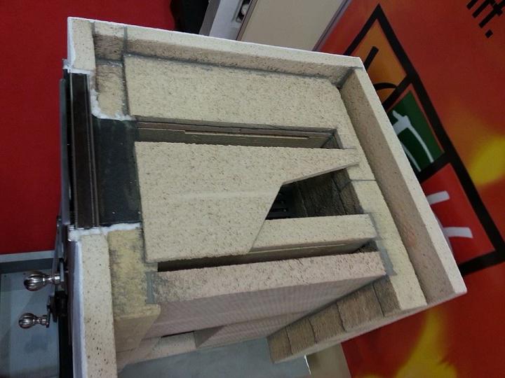

Uudiseid Austriast.
Ikka restiga.
Ikka restiga.
Umveldi uus kolle.JPG (57.99 KiB) Vaadatud 5905 korda

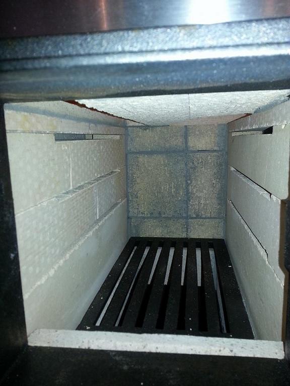

Kinnine kolle
Kinnine kolle
Uus pliita.JPG (50.48 KiB) Vaadatud 5904 korda

kas see uus austri kolle põleb alla poole ka või ma ei saa aru?
Re: Kuidas põlemine kulgeb.
raga kirjutas:kas see uus austri kolle põleb alla poole ka või ma ei saa aru?
2,5kg korraga. Mis seal enam poolitada.

Vaatasin Fanaticu pilti, kuhu oli tuhka välja võetud ja kerge hirm tuli. Kui ainult mõõtetulemuse näitamiseks, siis pole vast midagi hullu. Asi selles, et olen pidanud tegema renoveerimistöid majas, kus jahtunud tuhk pandi plastikämbrisse ja ämber jäi väljaviimst ootama esikusse. Tulemuseks osade konstruktsioonide lammutamine, uuesti ehitamine ja kogu maja siseviimistlustööde uuesti tegemine.

Täpselt nii, pealegi oli viimasest kütmisest üle 40 tunni möödas, aga tähelepanek enam, kui asjakohane.

Aga see Austria kolle on kuidagi....madal?!
