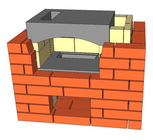

madis64 kirjutas:
Mõttega nõus, kuid konsoolse serva äkiline kuumutamine ei tundu eemaltvaatajana väga usaldusväärne - suurema tulega teeb "krõks" ja ongi pragu sees.
Ise arvaksin (ei ole pottsepp) siiski, et antud kitsastes tingimustes võib perforeeritud koldevõlv parem olla - on kolmest küljest toetatud ning ka tule väljumist võib suuremate avadega vasakul serval "optimeerida".
Või valada koldevõlvi sisse vasakusse serva ovaalne piklik pilu (sarnane sellega, mida kaminahi ette serva pakkus).

Aega on vahepeal mööda läinud kenasti, kuid see pliidike on lõpuks valmis saanud.
Kahjuks ei saanud teda ikkgi nii väiksena teha nagu esialgne soov oli - pliidiplaadina läks käiku HTT 3A ja seega tuli laiuseks 95 ja sügavuseks 70 cm.
S.t. pliit jääb köögimööbli töötasapinna esiservast siiski ca 5 cm ettepoole, kuid kuna mööbli ja pllid vahele jääb vahe, siis ei peaks sellest midagi hullu sündima.
Tänud kõigile, kes omal ajal kaasa mõtlesid ja pildimaterjaliga teemas toetasid. :wave:
