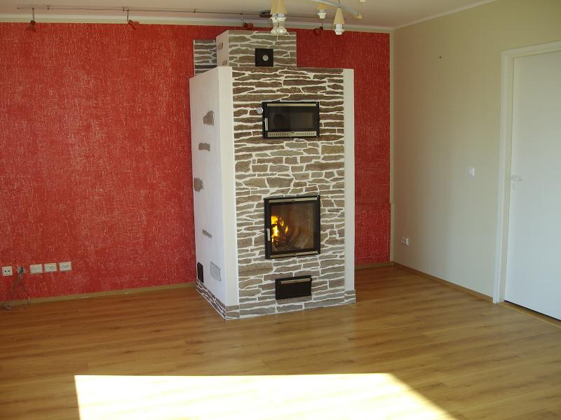

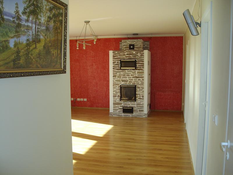

Nägin ka jutuksolevat ahju. Sellel nüüd munder ka üll. Kui väliskoridorist sisse astud, avaneb selline vaatepilt. Ahju paigutus on otse "kümnesse".
Õuest tulles.
Õuest tulles.
Ja terassi poolt tulles selline.
Ahju kuivatamine.
Ahju kuivatamine.
Postitusi: 13590
On tänanud: 414 korda
On tänatud: 453 korda
Re: Paluks soovitusi - nõuandeid uue ahju ehitamiseks
Kas ma näen õigesti, et kellegil hakkab ilus "käekiri" välja kujunema? :thumbsup:
Mind hakkas veel huvitama, mis on ahju taustaks olev viimistlus?

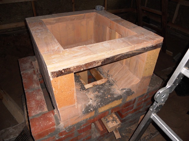

Tere jälle. Vahepeal sattusin seina ja soojustusega tegelema (taustal paistab). Eile-täna tegelesin siis ka ahjuga veidi. Lisaks asusin korstna kallale, aga seda pole pildilt näha. Tuharesti alla valasin sobituskihi, millel jäi saalung sisse veel.
On tänatud: 191 korda
:scratch: Kui lai on langev lõõr? Miks nii lai kolle?
Ava sildamiseks ei tohi kasutada rauda. Vähemasti restkolde puhul mette. :this:
Vaatasin ja imestasin minagi, et mis see nüüd on? Kõige targem oleks kohe lammutada ja normaalselt teha.Sellest ei tule nagunii midagi head.
Lugemata postitus Postitas znif9 »
Mnjah... :oops: Vot nii läheb kui asjatundmatu inimene enesest liiga palju arvama hakkab. Hommikupoole käisin linnas ja mõtlesin asja üle palju. Võtan maha, muud pole teha paraku.
Aga - millisel kujul peaksin siis uuesti tegema. Kui lai langev lõõr peaks olema? Kui lai kolle? Ava sildamise saan aru, et kaldus/kiilus kividega.

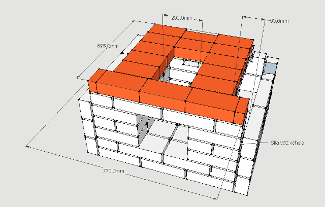

Tegelesin veidi planeerimisega, täpsemalt tegin algust. On selline lahendus mõeldav?
Ma olen näinud, et ava sildamiseks võib kasutada ka kahte tellist, mis otsapidi kokku toetuvad ja on vaid veidike kaldu.Kivi otsi tuleks lõigata, et paremini kokku istuks. Seda lahendust saab muidugi kasutada ainult siis kui ava sobib kivide mõõduga või on ava kuni 45 cm.Traadiga seod silla pealt kokku, kinnitades hoolikalt kivinurkadest ja soovitavalt ka naeltega silla enda külge, siis ei saa ülemine raskus silda laiali suruda.
Silluse saaks edukalt valumassist valdada.
Pane need esimesed neli rida maha ja kui suuremat soovid, siis pool kivi laiem. Siis tueb tuharuumi kitsamaks teha aga seda seestpoolt, väljast jääb tuharuumi mõõt paika.
Edasi läheb lihtsamini.
