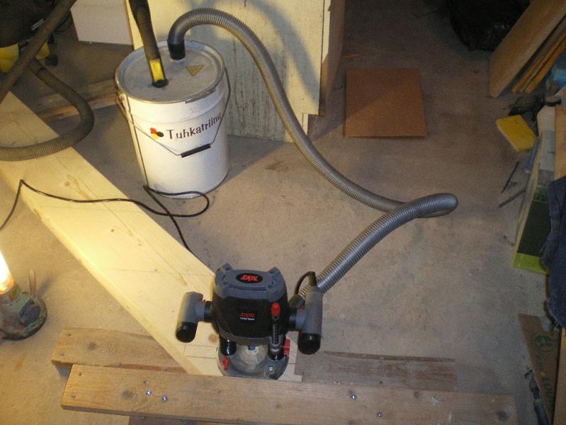

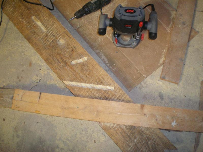

Nüüd siis vist aeg freesimiseks astmete sooni. Kindlasti pean katsetama ennem selle prooviprussi pääl, sest sellist seadeldist pole kunagi varem veel kasutanud ega käeski hoidnud. Näeb mis välja tuleb ...
Ostsin juurde freesi, millega peaks saama kahe liuga soone tehtud. Sügavus tuleb 20 mm.
FREES
FREES

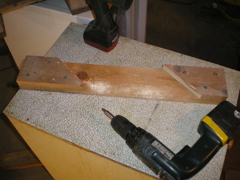

Avastasin, et freesi vars vöiks pikem olla ... aga see selleks, saab hakkama selle 20mm sügavuse tegemisega kui pöhja lükata.
Originaal-liuguri kelku kasutada ei saa, pole toestust öiget ja kui aretaks, siis ei ulatuks tera prussini öieti. Aretasin siis liugpinna freesimasina külje jaoks, proovisin freesida ka.
liugur
liugur
proov
proov

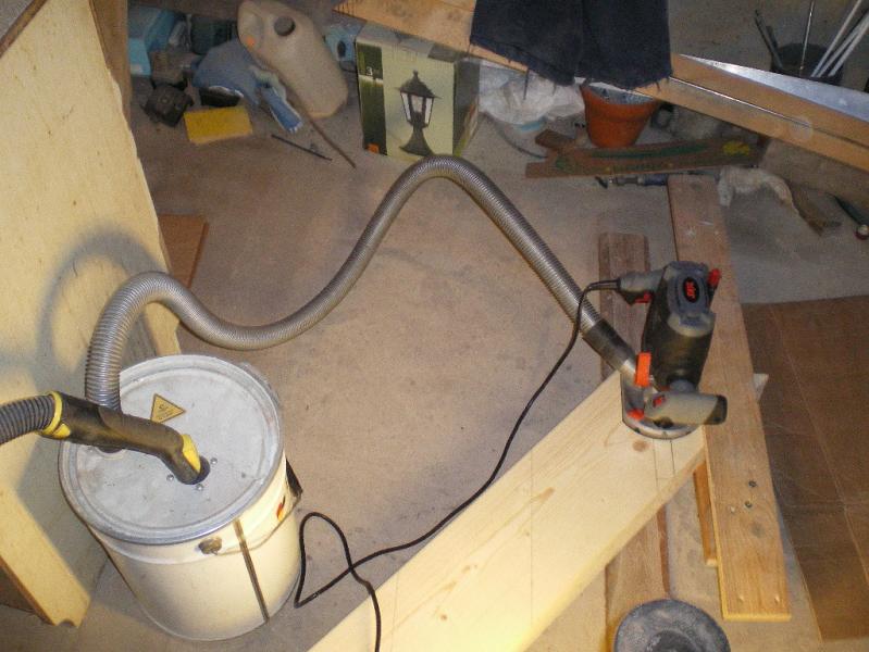

Freesimisel kasutan ka imuri vöimalust, siis on sääl laastumöllus jooni ka näha:

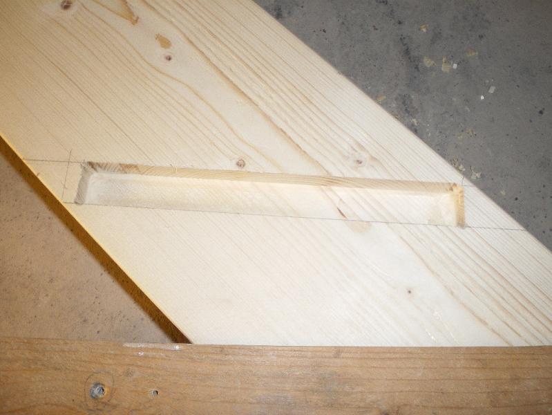

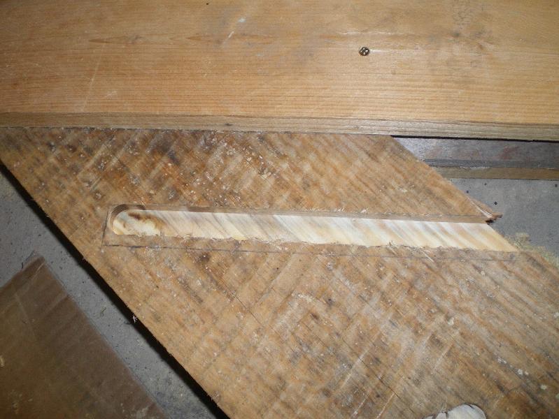

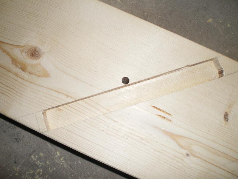

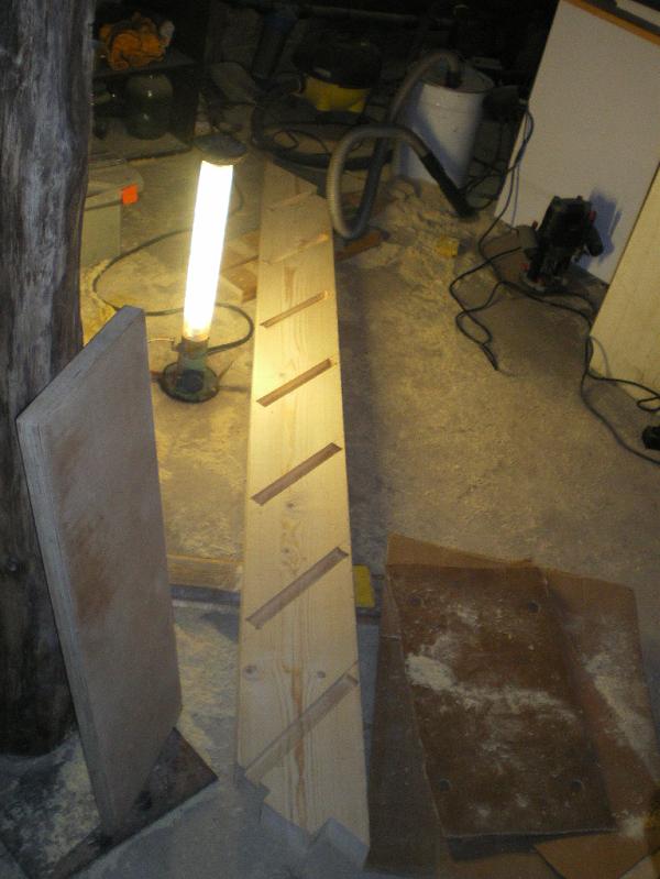

Ja täitsa önnestub. Kuna astme ots on kandiline, siis freesitud süvendi nurgad puurisin 3mm puuriga ette (selle peale tulin muidugi alles teise süvendi juures) ja hiljem lasin väiksema freesiteraga vabakäega vinkli - astmelaud läeb kenasti täpselt sisse.
esimene süvend, nurk pole veel valmis.
teine süvend juba parem.
ideaalselt klapib.
ideaalselt klapib.

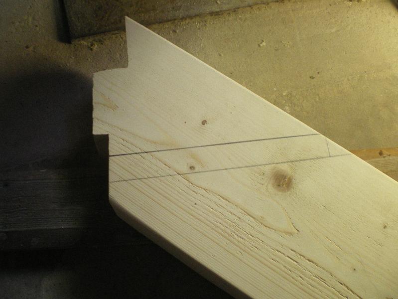

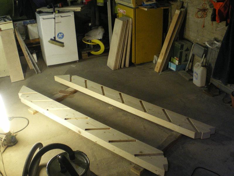

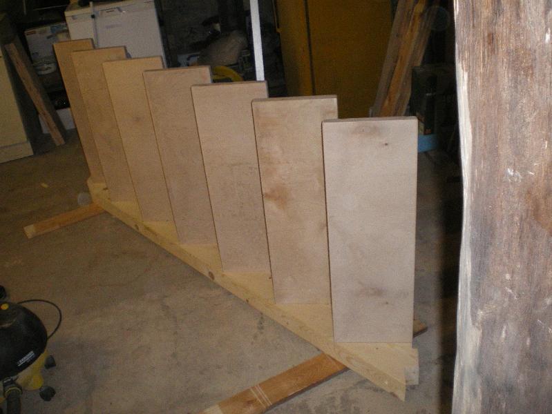

Süviste freesimisega aega läks aga tehtud nüüd said. Aeg astmeid plaadist välja löikama minna.
PAREMPOOLNE
PAREMPOOLNE
VASAKPOOLNE
VASAKPOOLNE

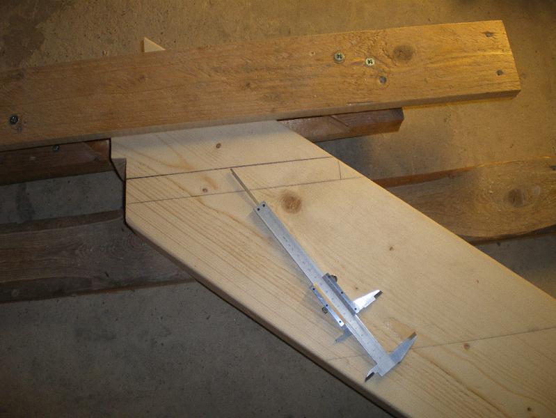

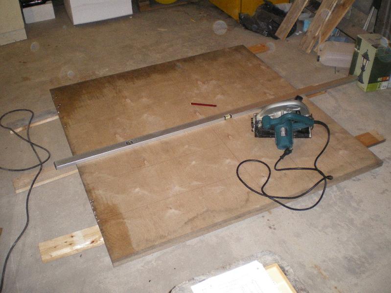

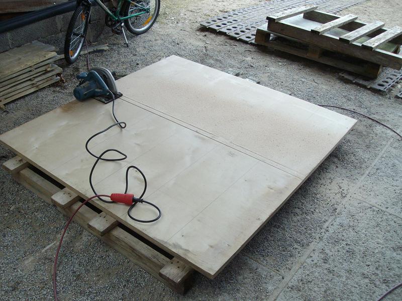

Proovisin jooned tömmata vöttes arvesse ka saeketta laiust 2mm, et köik plaadid ikka vördselt 250 mm tuleksid.
jooned peal
jooned peal

overspeed kirjutas:Proovisin jooned tömmata vöttes arvesse ka saeketta laiust 2mm
Kas sa kavatsed siis mööda joont silma järgi saagima hakata? Ma tõmbaks ikka sellesama joonlaua (mis võiks laiem ja jäigem olla) pitskruvidega plaadi külge kinni ja siis selle toel saeks järjest.
overspeed
Postitusi: 163
Liitunud: 01 Juul 2010, 14:48
Asukoht: Saaremaa
On tänatud: 6 korda
Re: Ehitan trepp -i
Lugemata postitus Postitas overspeed »
Küülaline kirjutas:
Lasen iga joone körvalt, järgmisel joonel on juba 2mm juurde arvestatud. Sael endal on liug-kelk küljes mida löikamisel toeks kasutan.

overspeed kirjutas: Lasen iga joone körvalt, järgmisel joonel on juba 2mm juurde arvestatud. Sael endal on liug-kelk küljes mida löikamisel toeks kasutan.

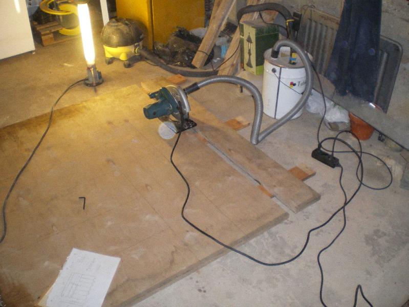

Selline oli vähemasti plaan ... sae liugur ei ulata 250 mm laskma. Lasin ikkagit vaba käega nagu eelmised astmed ( download/file.php?id=2673 ) keldri trepi jaoks. Alguses tuleb hoolikam olla, et joonele saada, kuid kui ketas juba sees, siis tagumine kiil hoiab kenasti joonel ise.
löikamas
löikamas

Küülaline kirjutas: Ma tõmbaks ikka sellesama joonlaua (mis võiks laiem ja jäigem olla) pitskruvidega plaadi külge kinni ja siis selle toel saeks järjest.
Laiem ja jäigem rihtlatt on olemas küll, kuid kahte pitskruvi ei ole :blush:
Arrogance diminishes wisdom !
www.tulepesa.ee
Re: Ehitan trepp -i
Leiutada saab. (Koorma)rihmaga nt.
overspeed
Postitusi: 163
Asukoht: Saaremaa
On tänatud: 6 korda
Re: Ehitan trepp -i
Leiutada polnud vaja. Sain eelmine kord, sain ka see kord vaba käega lastes millimeetri täpsusega saetud:
LÖIGATUD
LÖIGATUD

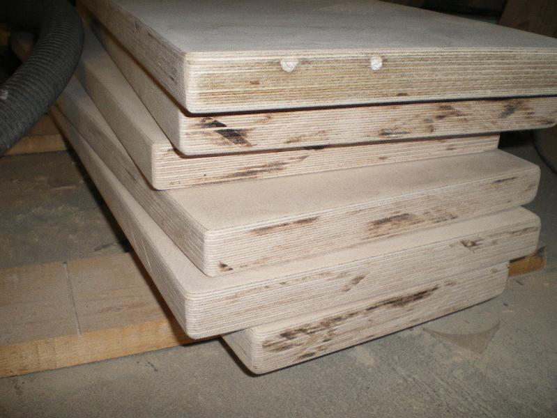

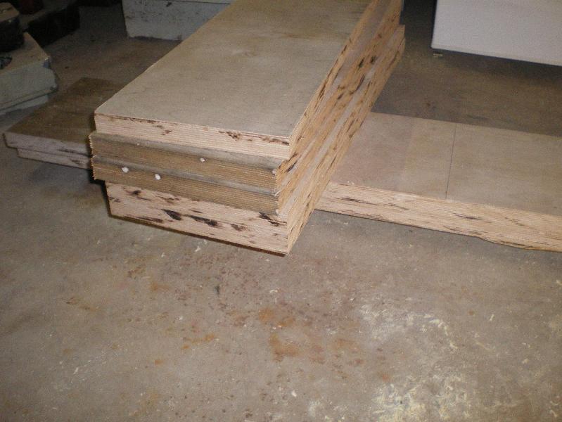

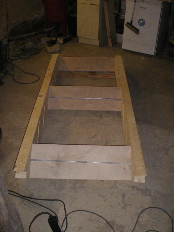

Ennem kui liimiga jäädavalt kokku panen, teen proove, et kuidas klapib. Ja täitsa läks kokku ... natukse kopsida tuli ka siit ja sealt, kuid miskit ei logise ja miskit pole liialt tihke:
EELPROOV ASTMETELE
EELPROOV ASTMETELE
EELPROOV EMAPUUDEGA
EELPROOV EMAPUUDEGA

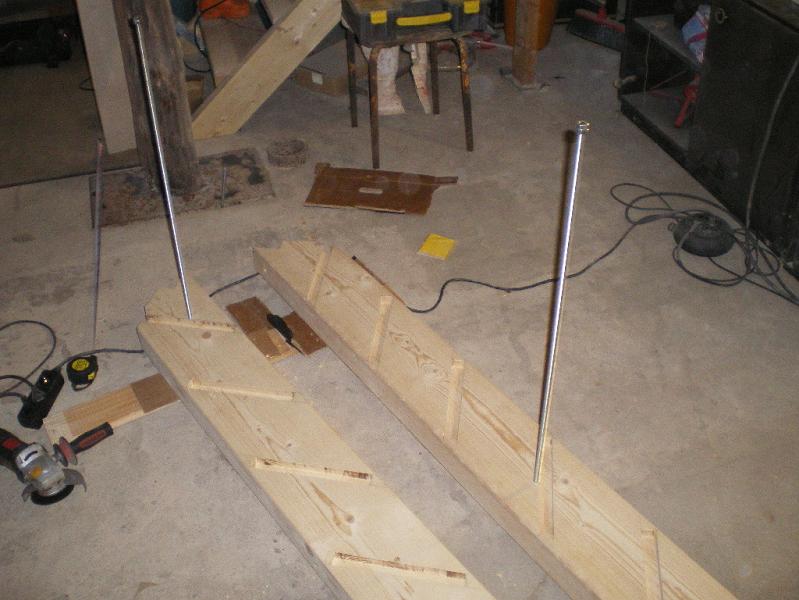

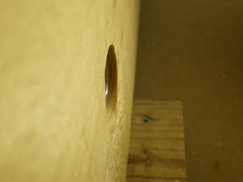

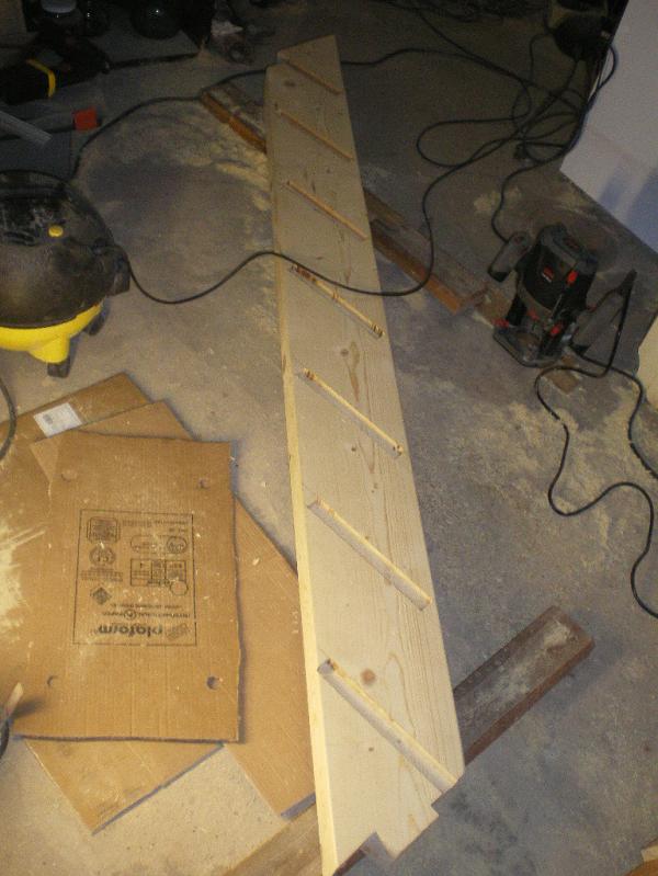

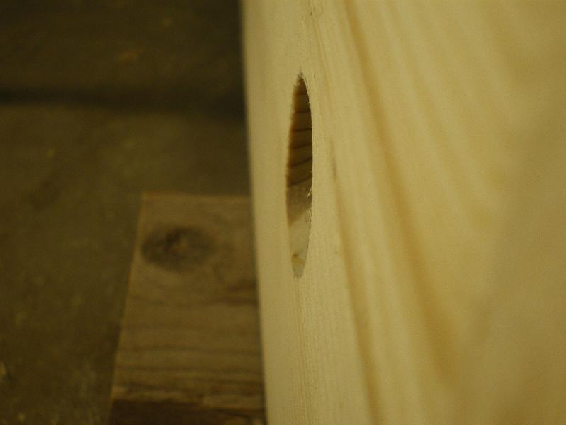

Et emapuud kokku tömmata omavahel, räägiti keermelattide panekust. Keermelatid tuleb puitu ära peita ja hiljem kinni pahteldada. Ma siiski veel astmete sisse sooni ei freesinud. Kuna esimene trepiosa on nii madalal, ei jää latid astmete alt paistma, seega panen nad seekord täpselt astmete alla.
KEERMELATI AUK
KEERMELATI AUK
KEERMELATID 90 KRAADI

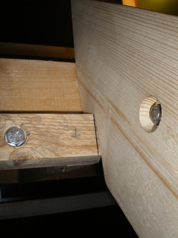

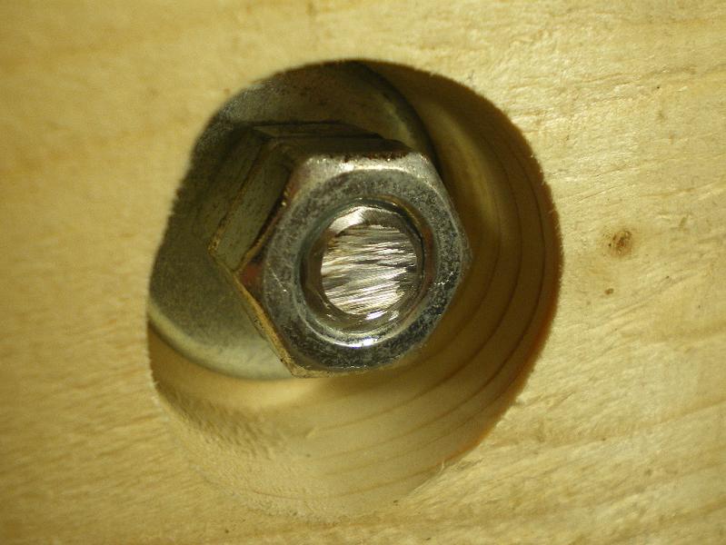

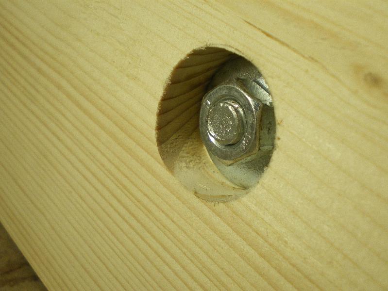

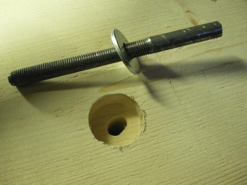

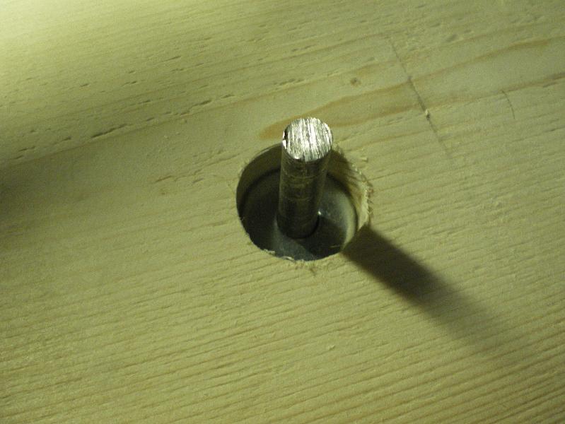

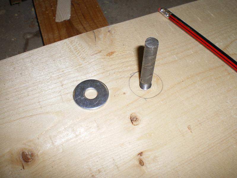

Mutrid koos seibidega: märgistasin seibi suuruse ning lasin ots-freesiga augu sisse vastavalt. Seinapoolsel on lati otsas kontra mutrid (et pingutamisel kinni saaks hoida ja ühest otsast soovimatult latt mutrist liialt välja ei tuleks ) + seib, seega sinna läks auk 20mm. Teisele poole piisas 15 mm.
SEIBI MÄRGE
SEIBI MÄRGE
AUK FREESITUD
AUK FREESITUD
SEIB SEES
SEIB SEES

Viimane proov koos keermelattidega. Kas läevad kenasti sisse ja kas pingutatult lati otsad emapuude välispindadest üle ei ulatuks:
LATID PAIKAS
LATID PAIKAS
KONTRA POOL 20MM
KONTRA POOL 20MM
SEINAPOOLSEL EI ULATU VÄLJA
TEISEL POOL 15MM
TEISEL POOL 15MM
KA SEE EI ULATU VÄLJA

Nüüd siis köik vajalikud osad olemas ja proovid tehtud. Tuleb liimiga kokku panna ning paika tösta:
KÖIK VAJALIK OLEMAS
KÖIK VAJALIK OLEMAS

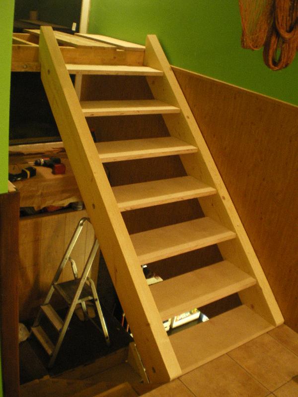

Esimene jupp valmis, paikas.
PAIKAS
PAIKAS

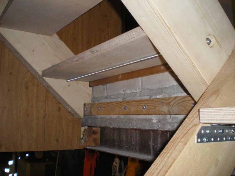

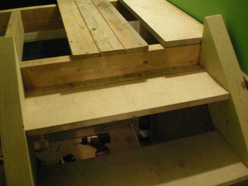

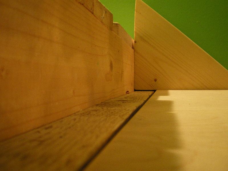

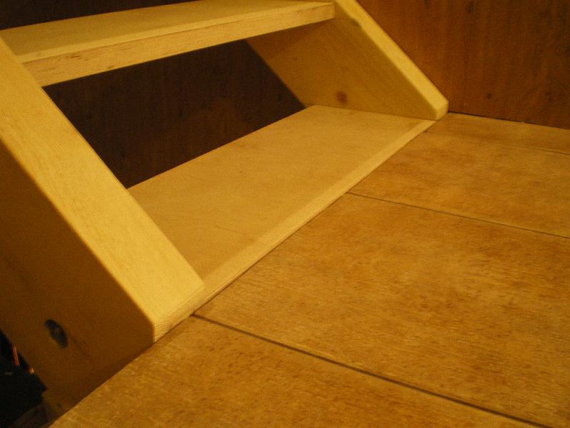

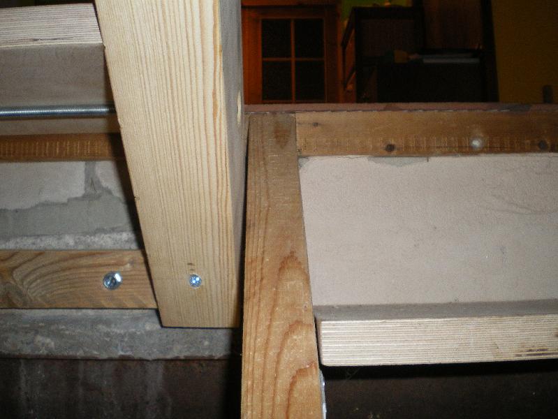

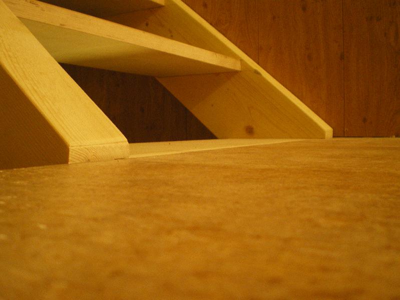

Kui koridoris detailid kokku olin "klopsinud" siis paika töstes ei tundunudki miskit kiivas olema. Ülalt läks täitsa märki, alt miskit loksuma ei jäänud, see läks hästi.
ÜLAL MÄRGIS
ÜLAL MÄRGIS
Alla plaanin panna parempoolsele emapuule toestuseks prussi ikkagit, et kindlam ja tugevam oleks, olgugi et mehed rääkisid sellest versioonist küll piisama. Vasempoolse tömban poldiga keldritrepi parempoolse emapuu külge.
ESIMENE ASTE ALT
ESIMENE ASTE ALT
PISIKE PILU
PISIKE PILU

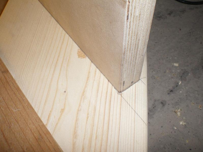

Esimene aste on koridori pörandaga samal tasapinnal, et ei tekiks auku astme ja pöranda vahele, millest laps oma jala läbi saaks pista. Ei mäletagi, kas mainisin mönes varasemas postituses, et miks ma emapuudega koridori pörandast pihta ei hakanud vaid kuskilt sealt trepiaugu seinast ? Mäletan vaid seda, et kunagi kui pörandat plaaditud sai, siis plaatide alla jäi mingi "kala", aga pähe tagusin omale, et treppi emapuusid plaadi peale mitte panna, aretada seinast !
ESIMENE ASTE SILMAKÖRGUSELT
ESIMENE ASTE PÖRANDAGA TASAPINNAS

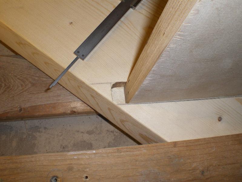

Seda ma muidugit nuputasin ennem, et kas viimane aste panna toestusprussi peale vöi samale tasemele. Otsus tuli, et samale tasemele, nii jagus astmete körgused köige pareimini ja viimane samm peaks ka suht normaalne jääma, olgugi et nati madalam kui muud astmed. Oma trepp harjun ära. Seda pilu 5x5 prussi ja viimase astme vahel nägin tulemas ette, kuid loobusin astme löikamisest kiiva, las olla, mind see ei sega.
VIIMANE ASTE SILMADEGA
VIIMANE ASTE DETAILSEMALT
