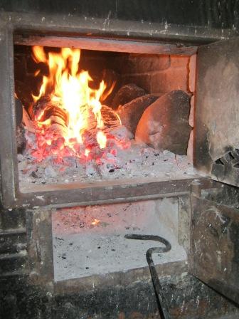

Isiklikult olen oma ahju umbkoldeprobleemi lahendanud nii, et 10 aastat tagasi ehitasin alla tuhaluugi ja resti. Tulemus oli tunduvalt parem, võrreldes umbkoldega...aga nüüd olen tõmmanud ka meeletult laia kolde kitsamaks, mis veelgi parandab olukorda. Leidsin, et lihtsaim viis selleks oli maakivid paigutamine kolde servadesse. Eks need kivid ka salvestavad seal midagi ( järgmine sügis läheb ahi lammutamisele siiski ja asemele tuleb midagi hoopis muud...)
kivid koldes.jpg (32.57 KiB) Vaadatud 3726 korda
