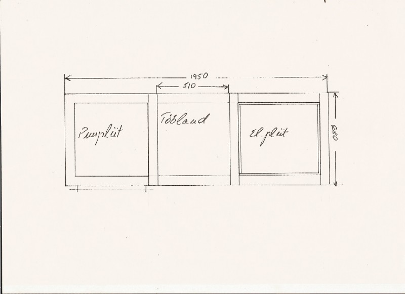

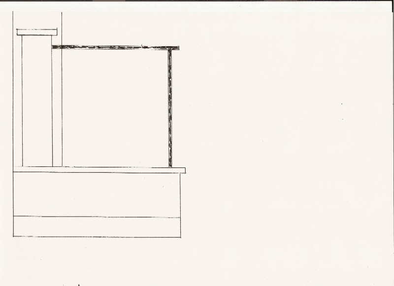

Tere!Ei hakka selle pliita kõrguse ümber pikalt peatuma,sest asi selge.Panen oma nägemuse sellest seinatagusest asjast.Eskiis on otsevaates ja arvestatud on ka suitsulõõrid.See post korstna taustal on otseminekuks e. suvelõõr ning alumine osa on tavaline leso.Nagu ma aru sain,siis tahad ehitisele ilmet ja praktilisust ning seepärast lisasin sinna ka riiete kuivatamiseks nagi.See võib olla mistahes materjalist toru.Kuna teed ise väga head plekksepatööd,siis ei tohiks see probleeme tekitada!Leso ja suvelõõri post on kaetud plaadiga.Olgu see siis dolomiit,graniit,marmor jne.Valik on sinu.Kui see eskiis inspireeris,siis mõtleme edasi.Mõõdud annan privaatselt!Päeva lõpuks saan ehk ka teise poole tehtud.Milline uks oleks sinu valik pliidile?

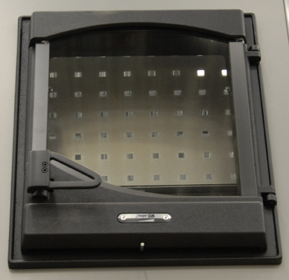

Tere!Panen pildi uksest,mida mina näeks selle pliidi ees.Loomulikult teed valiku sina-erks!Uks on sisemõõduga 270x335mm ja maksab Kaminameistris 3495EEK-i.

Asi nüüd pealtvaates.Kui paigutus sobib,siis anna teada.Ümbritseb seda kõike tellis.Viimistluse kohapealt olen praegu vait,sest ei tea sedagi,mis sul lakke,seina,põrandale tuleb.Töölaua alla on võimalik ehitada puudele panipaik ning teha mõni riiulgi köögitarvete jaoks.
