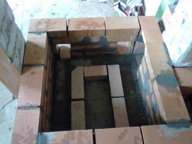

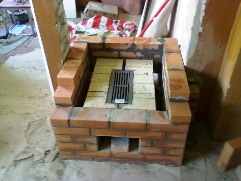

Nüüd juba käsil uus projekt sugulasele ahi korterisse teha.Algus juba tehtud.Proovin pildid ka kuidagi teemasse sokutada.
margus2
Postitusi: 12
Liitunud: 14 Mai 2009, 11:52
Re: Milline ahi teha?
Lugemata postitus Postitas margus2 »
Paar pilti ka siis uuest projektist
algus
algus
kolde põhi
kolde põhi

Sellist kolderesti poleks küll vaja süvistada..... :o
Seguga koonerda kuis jaksad ;)
Mis ülesanne on vasakpoolsel tellispostil? See kuluks kitsamaks tuunida....
Tore, et asi edeneb :thumbsup:

To Kaminahi:
Seekord kasutan Uninaksi Kvaliteet ahujsegu ja see palju (isegi mitu x ) parem kui ise segatud savipulber ja liiv.Ei määri nii palju ja üldse palju parem kasutada.
Järgmistel piltidel näed miks kolderesti süvistasin.Etterutates ruumipuudus.
Vasakpoolne tellispost kannab mingit tala ja ei riski enam kitsamaks võtta,kuna asi juba alustatud,siis vast pole enam mõtet ka.
Nõuanded ja küsimused ning kriitika oodatud
Päikest!
See, et asi juba alustatud on tore aga peasi on ikka lõpptulemus ja see post :oops:
