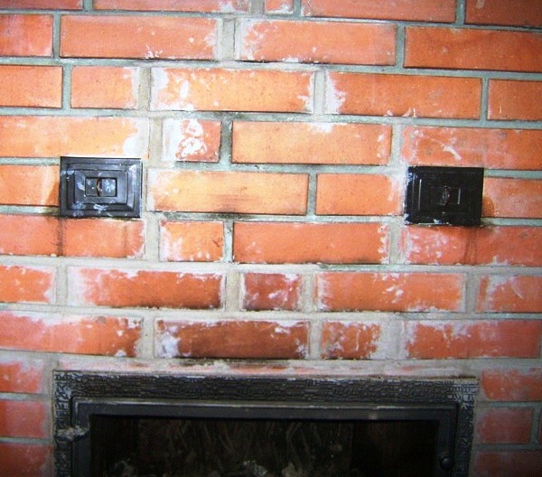

Lugu siis selline,et sai lastud ehitada kamin ja nüüd on see eest ukse juurest kuumaga lõhki löönud.puhastasin siis lahtise savi uuesti välja ja täitsin vahed tulekolde seguga uuesti ja ikkagi löi teise korraga uuesti samadele kohtadele praod sisse :cry: Küsimus siis selles et kas on mingit vahendit millega need kohad kinni panna,et uuesti löhki ei läheks vöi tuleb kogu uksepealne osa maha vötta ja uuesti teha?lisan ka pildid,loodan et sealt on aru saada.
ühesönaga need laiemad vuugi kohad on köik mis on möradega,miski vägi oleks nagu kamina laiali venitanud.
3000 065.jpg (103.88 KiB) Vaadatud 6486 korda

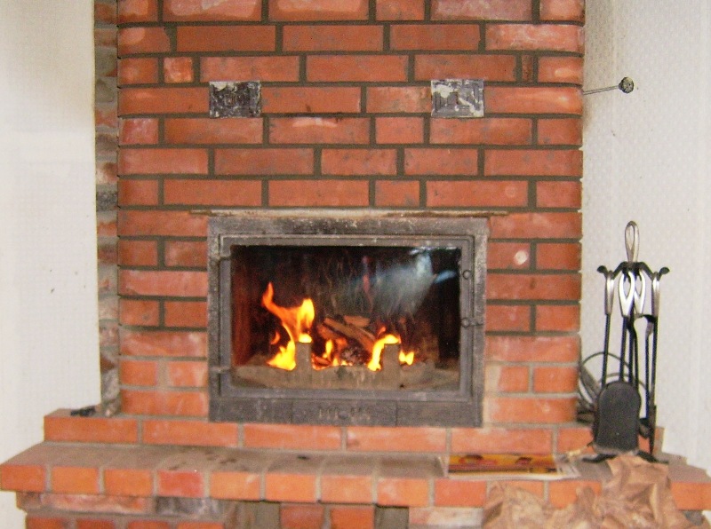

tegemist siis raudsüdamikuga.
selline südamik siis ja siin veel köik korras
2121 001.jpg (111.96 KiB) Vaadatud 6474 korda

arvan et metallkestale pole jäetud paisumis ruumi. kivi on laotud vastu metalli, siis peapki lõhki paisuma.

Väga kahtlane kamin.Mis puhastus luugid need seal on,kas see on lõõridega kamin??Kui on nii siis see südamik on varsti lõhki,südamik on mõeldud ikka õhkkütte jaoks.Kui kivid toetavad südamiku peale siis peavadki pragunema.

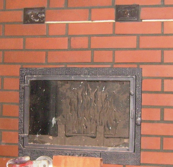

Likvideeri see kivide kaminaga toetamine ja muud ei miskit.

annad ehk nõu kuidas siis toestada seda esiseina,et tellis ei oleks enam vastu metalli.vötaks ülemise korruse kuni ukseni maha,aga siis kuidas uuesti laduda,mis materjal vahele panna?

Tuleb sul mingi sillus valada või laduda aga kaminasüdamiku puhul kõlbab hädas ka vinkelraud toetajaks.

Kamin siis nüüd uuesti püsti pandud ja esimene paber põlema süüdatud.loodame kõige paremat :? .
3000 194.jpg (154.7 KiB) Vaadatud 5491 korda
