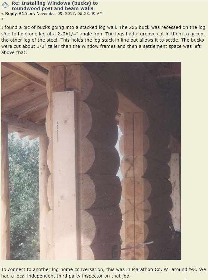

See on küll vana teema, aga kuna endal plaanis vanal majal aknaid vahetada, siis tenderpostide teema on üks paras peavalu. Kuidas teha õigesti ja samas mitte liiga keeruliselt? Tänapäeval sisuliselt ükski aknapaigaldaja ei ole valmis neid tenderposte ümber ehitama ja akende paigaldust pakkuma.
Tenderposti mõte on ju põhimõtteliselt see, et palksein saaks üles-alla liikuda ja samas palgid oleksid väljavajumise eest kaitstud.
Kunagi üks palkmaja ehitaja võttis vana tenderposti ära, lõikas palkidesse 50x50 soone, pani sinna 50x50 prussi ja peale mingi ~200x45 laua/prussi ning naelutas need kokku (justkui T-tala). Samas ta naelutas ka selle 200x45 laua pikkade (sepa)naeltega palkide külge. Kõva mootorsae töö. Aken akna haaval võeti eest ära ja tehti aknaavad valmis. Praegu enam nii teha ei taha - esiiteks ei taha jätta aknaavasid eest ära määramata ajaks kuni uued aknad saabuvad ja teiseks ei oska ka mootorsaagi nii hästi käsitleda.
Teiseks, see 200x45 laua naelutamine palkide külge - kas see oligi õige, sest ei anna samuti palkidele liikumisvabadust?
Mõtlesin siis, et lõikan ketassaega ja tiigersaega tenderposti lahti (nii, et välimine aknaraam jääb veel ajutiselt oma kohale) ning lõikan palkidesse soone, kuhu panen näiteks 50x50x5mm nurkraua, mille kinnitan vaid keskelt ühe palgi külge (mõningase üles-alla liikumise varuga).
Selgub, et selline lahendus on tavapärane USA ja Kanada palkmajade puhul.
Mis arvate?

Fjfj kirjutas: 06 Juul 2022, 12:01 Kunagi üks palkmaja ehitaja võttis vana tenderposti ära, lõikas palkidesse 50x50 soone, pani sinna 50x50 prussi ja peale mingi ~200x45 laua/prussi ning naelutas need kokku (justkui T-tala). Samas ta naelutas ka selle 200x45 laua pikkade (sepa)naeltega palkide külge. Kõva mootorsae töö. Aken akna haaval võeti eest ära ja tehti aknaavad valmis. Praegu enam nii teha ei taha - esiiteks ei taha jätta aknaavasid eest ära määramata ajaks kuni uued aknad saabuvad ja teiseks ei oska ka mootorsaagi nii hästi käsitleda.
Mis arvate?
InstallWindowsTwo.NatLogHomes.pdf
Kui kunagi see palkmajaehitaja võttis sinu majal vana tendriposti ära ning lõikas su maja seinapalkidesse soone ning paigaldas sinna reika ja selle reika külge kruvis prussi siis tegi ta põhimõtteliselt selle konstruktsiooni valesti. Miks, see jutt on ju ülevalpool kirjas. Miks tahad jalgratast leiutama haktata?

Siiski kõik muu tegi ehitaja põhimõtteliselt õigesti, vaid see viimane asi - "Samas ta naelutas ka selle 200x45 laua pikkade (sepa)naeltega palkide külge" - on vale.
