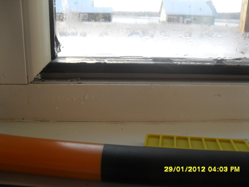

Kiskusin siis ühel aknal liitsud maha ja ilmnes selline vaade:
Kui liisutd ära võtsin siis tuli külma umbes nii nagu aken oleks mikrotuulutusel.
Mingist videost netis nägin et paketi ja raamivahele oli ka silikoon möksitud, minu akendel seda pole. Kas peaks seal olema mingi silikoonimögin või ei?

Re: kahekordse klaaspaketi asendamine kolmekordsega
loomulikult mitte.
On olemas spets soojustusribad, mis käivad ümber paketi, aga nende eest sa ei ole maksnud ja eestis neid ei pakuta mu teada plastikutele ka.

Pakettaknal ongi see koht kõige külmem,uuematel profiilidel on tulekul juba see,et pakett istub sügavamal raami sees ja välimine liist on kõrgem ,ehk siis ka akna U arv on parem.Aga ega ju raatsita raha maksta ))).Odavalt saabki odava variandi, 'samas eks selline ekstreemne külm annab ka oma osa.

Hiid kirjutas:loomulikult mitte.
kas mõtled midagi sarnaseid ribasid mis pannakse paneelmaja vuukidesse? Selle võiks ju sinna vahele suruda isegi...
need on analoogsest materjalist, aga spetskujuga.
Päris umbe täis ei tohiks ajada, aga paketi välimise servani pmst võid peenemat vorsti ju seestpoolt panna. 1-2tk. Eeldatavasti on karastamata klaas, seega väga ettevaatlikult. Pigem plastist joonlaua või laastuga, mitte noateraga.
Lase pragu ettevaatlikult vahtu täis. Paremaks läheb kindlasti.
vahtu ma ei julgeks kasutada. Seal tänu temperatuurierinevustele palju kondensi tekib ja vaht imab seda endasse. Lõpuks on see üks mädaurgas ja hallitus ronib paketi vahelt tuppa...
Kondensvee väljavoolukanalid võivad ka vahuga täis lasta saadud.
Vaht+silikoon sellesse vuuki. Mul 2 akent nii tehtud, testiks, 1 talve juba üle elanud, ajutine värk nagu ikka :D
Mul pakett veel õhem, Sai väänatud 2x asemele 3x ja liistust jäi alles ainult plastriba oma paksusega ca 2mm.
