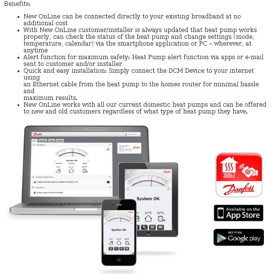

Danfossi lehelt
http://heating.danfoss.com/xxNewsx/e6ec ... 0e21a.html
jäi ette selline ilus pildike:
Danfoss soojuspumpade kaugjuhtimine.jpg (72.95 KiB) Vaadatud 4447 korda
- kas keegi oskab kommenteerida selliste juhtimisvõimaluste olemasolu meie regioonis müüdavatel laiatarbepumpadel?

Lugesin vahepeal Danfossi OnLine-süsteemi juhendeid (guugeldamisel leiduvad, Danfossi enda kodulehelt kiiresti ei suutnud leida) ja kiikasin ka demokeskkonda http://www.heatpumps.lanonline.danfoss.com/ (dandossdemo / demo) - tundub päris mõnus süsteem olema "vanaema maja" kütte jälgimiseks (ilma kohale minemata) :thumbsup:
Kahjuks Danfoss vist õhk-õhk soojuspumpasid ei paku :cry:
