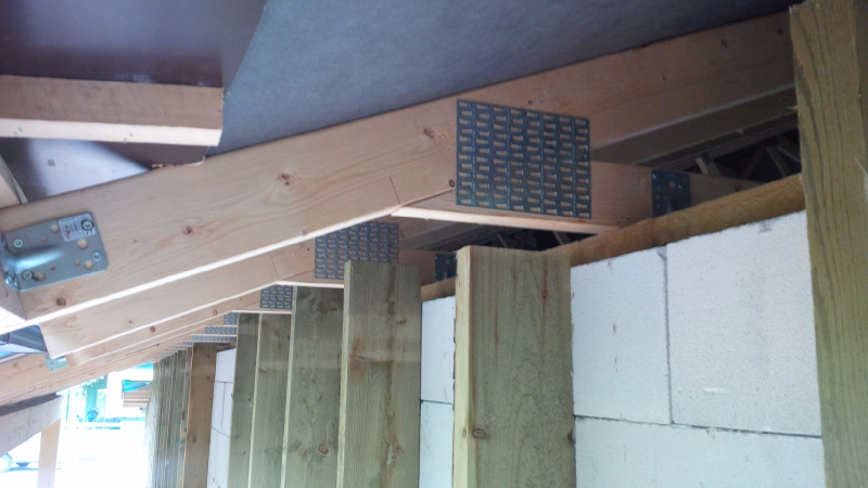

kuidas peaksin tuulesuunaja pildil oleva olukorras ära lahendama? Kas mööda fdrmi ja siis vastu müürilati või mööda fermi ja kuidagi soojustuse rooviga kokku ajama? Või pean ajama kokku soojustuse tuuletõkega? Või on veel mingi võimalus?
Kas tuuletõkekangast on keegi tuulesuunajana kasutanud?

Soojustuse tuuletõkkega. Fermile pane distantsliistud 50x25 vastu aluskatet, siis tuulesuunaja distantsliistu külge. Nii jääb aluskatte ja tuulesuunaja vahele tuulutus. Soojustuse tuuletõkke ja tuulesuunaja ühenduskoht tihenda mastiksiga, mitte vahuga.
