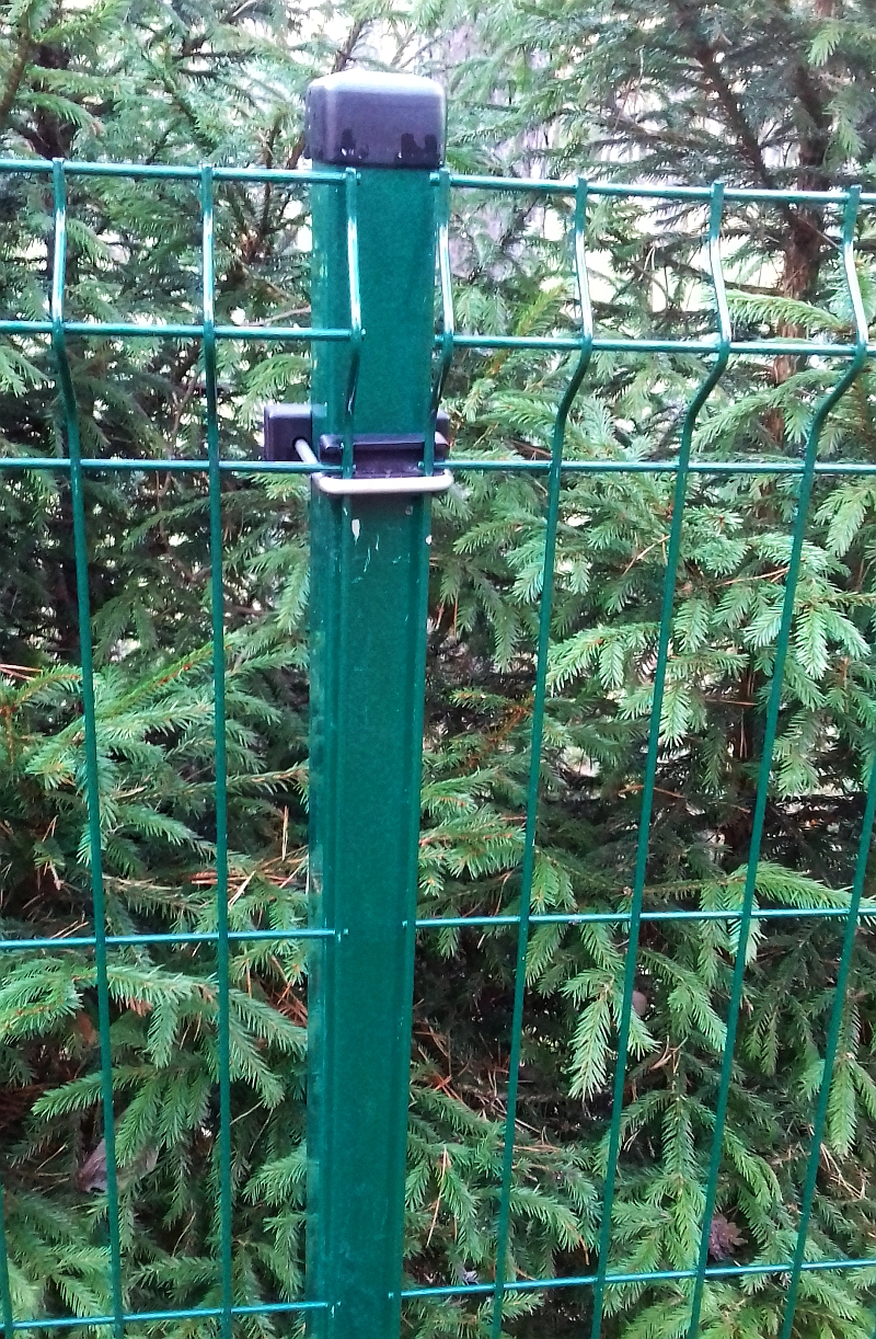

Seda tüüpi aial on täpsus vajalik, aga mitte 4mm (pilt on suvaline netist). Peaasi, et paneel mahuks kahe posti vahele/ulatuks kahe postini. Postid panime stiilis 2 meest tegid kiiresti kivineva betoonisegu ja kärutasid kohale, ja 2 panid postid paika ja loodisid. Järgmine päev läks võrk selle tehnoloogiaga, mida eespool kirjeldasin. Kast õlut ja kaks meest seisavad käed puusas ja kaks meest panevad paneeli paika.
timburi
Re: Paneelaed
Kuramus sorry, panin vale pildi (pikk tööpäev). Sellel just on täpsust rohkem vaja. MIna räägin kandilisest postist, kuhu käib posti ümber kandiline klamber.

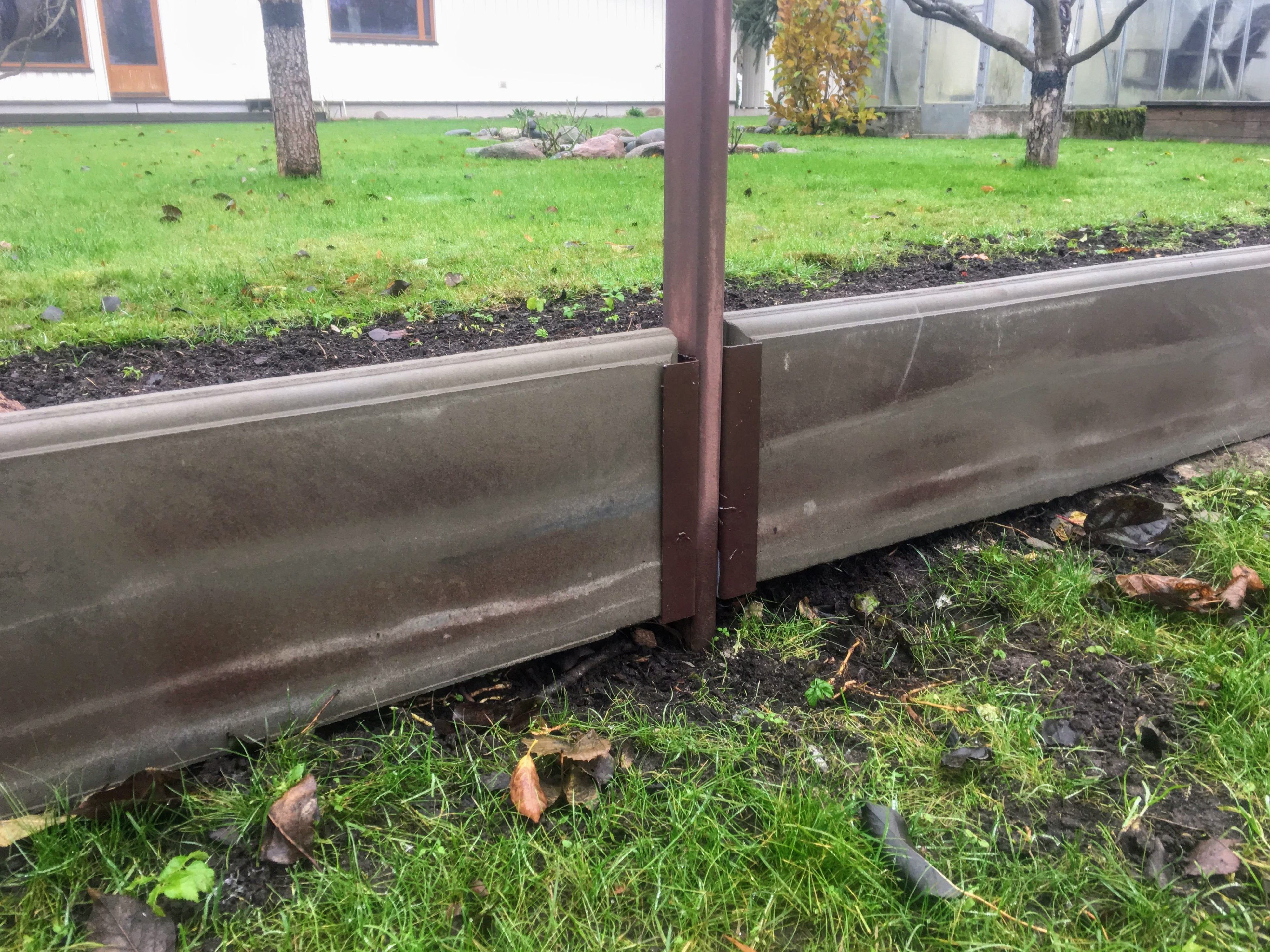

Oskar3 kirjutas: 04 Nov 2018, 14:41Kui tahaks aiale alla panna samasuguse äärekivi, siis selle paigaldamine on peavalu
Mina tegin just äsja. See ei ole muidugi äärekivi vaid spets soklikivi. Tehakse kahes pikkuses - 2,5 ja 3 m. Postide vahele kinnitamiseks on plekist "karbid". Postide kõrvale kinnitamiseks on ka kindlasti mingid klambrid.
Kui postide vahele kinnitada peavad muidugi postid olema sentimeetri täpsusega paigas:

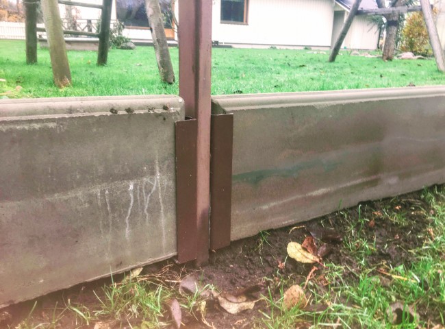

Re: Paneelaed
Miks postide ette (taha) sokli kinnitamine on professionaalsem, kui postide vahele? Pildil olevad robustsed tooted on pärit Aiaeksperdist.
http://www.aiaekspert.ee/moodulsokkel.html
Postitusi: 6735
On tänanud: 116 korda
On tänatud: 151 korda
Re: Paneelaed
Maapinda tõstetakse ja soklid jäävad poolenisti maa sisse, ma pidasin silmas sinu "professionaalset" lahendust. Ega ma neid kinnitusi mitteprofina ise ei teinud, need on samuti "proffide" tehtud.
timburi
Re: Paneelaed
Alati saab ka ühe immutatud laua, mille peitsid veel veel soovi korral pruuniks, roheliseks või ma ei tea milleks sinna panna. Ja kui kõrguste vahed pole väga suured, siis tooge parem naabriga koorem mulda ja muruseemet kivide ja segu asemel ja ajage kuidagi siledaks. See aste on ikka porno mu arust, ükskõik kui ilusti ta vormistada.
