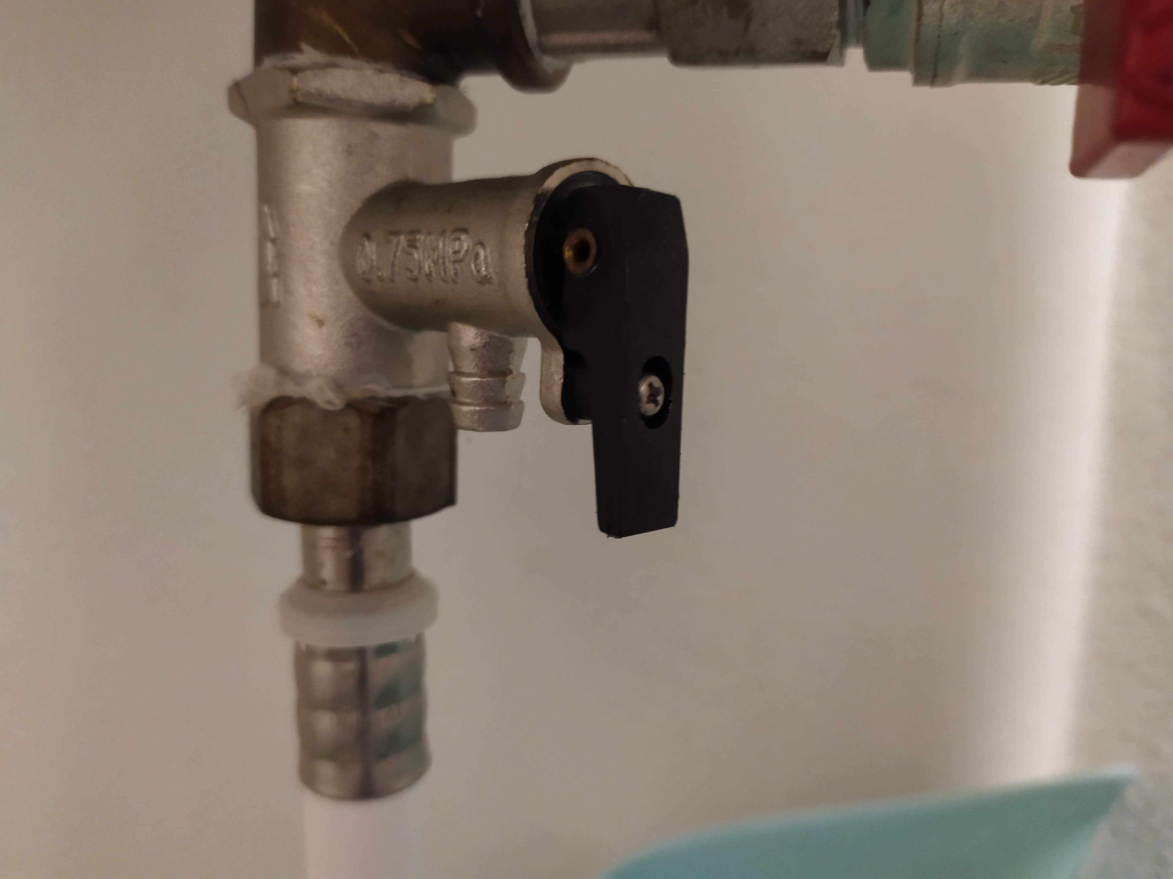

paluks abi targematelt
kas surveklapp peabki olema kinni kruvitud olekus
milleks see kruvi üldse
<img src="https://www.upload.ee/image/10834773/IM ... 215521.jpg" border="0" alt="IMG_20191211_215521.jpg" />

Ok. Mul on probleem, et surveklapp tilgub ca 10 liitrit kahe päevaga.
Oli väga toredaid arutelusid sellel teemal. Tripper kaasaarvatud. Nüüd tilgub 10 liitrit päevaga. Ei tea, kas tripper on ägenenud?

Mul oli see postitus juba ununenud, kuid enne selle kirjutamist vahetasin klapi uue vastu. Tulemus oli sama.dumbuser kirjutas: 19 Dets 2019, 07:53 Ahjaa. Kõige lihtsam asi läks meelst maha. Nimelt vbl on see klapp lihtsalt sodi täis ja ei sulgu korralikult.

No aga laske boileril jahtuda ja kontrollige, kas on vaakum või jah (soojuspaisumisele vastupidine protsess). Kui on vaakum siis selle klapi tõttu boileri ruumi ust lahti ei tohiks jaksata tõmmata.Onjubakinni kirjutas: 16 Jaan 2020, 14:52 Re: surveklapp kinni kruvitud
