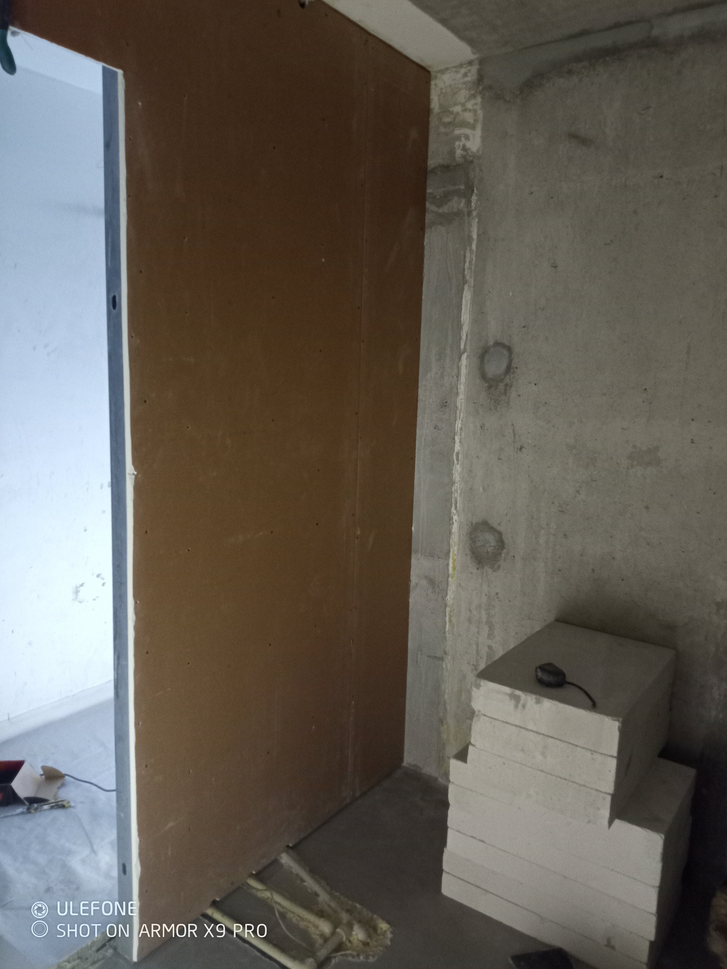

Jah väljendasid ennast valesti, seinu on erinevaid, kips lihtsalt üsna levinud lahendus ja kindlasti on ka ka lahendusi kus sauna/leiliruumi seinad tehtud antud materjalist. Lisaks lugesin siit foorumist et tsementkiudplaat hakkab temperatuuri ja niiskuse mõjul mängima ja pole üldse sobilik, lisaks on seda palju keerulisem töödela ja paika panna. Ei usu et karkass seinad saunades ainult tsementplaadist ja plokkidest ehitatakse. Tegemist on renoveerimisega ja vaheseina ehitasin ise, algselt küll 75 mm aerocist aga sinna hakkasid müstilised praod tekkima( maja kindlasti ei vaju ja konstruktsioon ei liigu( tegemist paneelikaga) lisaks oli vaja seina sisse freesida püstaku torud. Lõpuks otsustasin lammutada ja tegin uue seina metall karkassi ja kipsiga. Küsimus endine kuidas lahendada leiliruumi poole seinaosa.? Kas piisab kui teen vaid alumise perimeeti kuhu läheb plaat fibergumiga ja ülesse pole hüdrot vaja pole kuna sauna Satu plaat tagab piisava niiskuskindluse kipsile?

Betooniahv kirjutas: 24 Nov 2022, 15:43 Lisaks lugesin siit foorumist et tsementkiudplaat hakkab temperatuuri ja niiskuse mõjul mängima ja pole üldse sobilik, lisaks on seda palju keerulisem töödela ja paika panna. ... Kas piisab kui teen vaid alumise perimeeti kuhu läheb plaat fibergumiga ja ülesse pole hüdrot vaja pole kuna sauna Satu plaat tagab piisava niiskuskindluse kipsile?
Huvitav lähenemine asjale. ;) Tsementkiudplaat, mis idee järgi ei tohiks idaneda ega mädaneda, ei põle ega karda niiskust, ei kõlba. Kuidas see niiskus sinna tsentkiudplaadile satub, aga kipsplaadile ei satu, kuigi tingimused on samad? Tsementkiudplaadi temperatuuritaluvus on max 150*C. Millist kipsplaat kasutad? Tavalist, niiskuskindlamat, tuletõkke või põrandale mõeldut? Leiliruum kuuluks nagu tuleohtlikuselt veidi kõrgendatuma tähelepanu alla ja sellele kehtivad erinõuded.

..algselt küll 75 mm aerocist aga sinna hakkasid müstilised praod tekkima...
75mm Aeroc ei täida seina min saledusnõuet...
Ja loodan, et seda ikka tead, et vaheseina ja vahelae ülemine ühendussõlm peab olema elastse vuugiga, et tagada paneeli läbipainded so et paneel ei hakkaks toetuma vaheseinale...
Sõlm peab olema selline, et lae vertikaalsed deformatsioonid oleks võimalikud kuid sealjuures oleks seinale tagatud horisontaalne tugi...
