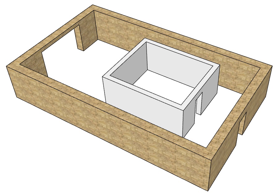

Re: Vana kivimaja seest soojustamine
Pmst pead tegema ruum ruumis ja jätma seina ja soojustuse vahele õhuvahe või alla niiskuse eraldamiseks õhutuskanal ning tekitama sinna tuulutuse, laele saab puistata tselluvilla 60cm vms mahus selleni mahub ja põranda saab soojustada eraldi, sõltub palju on ruumi ja kuidas hetkel tehtud.
