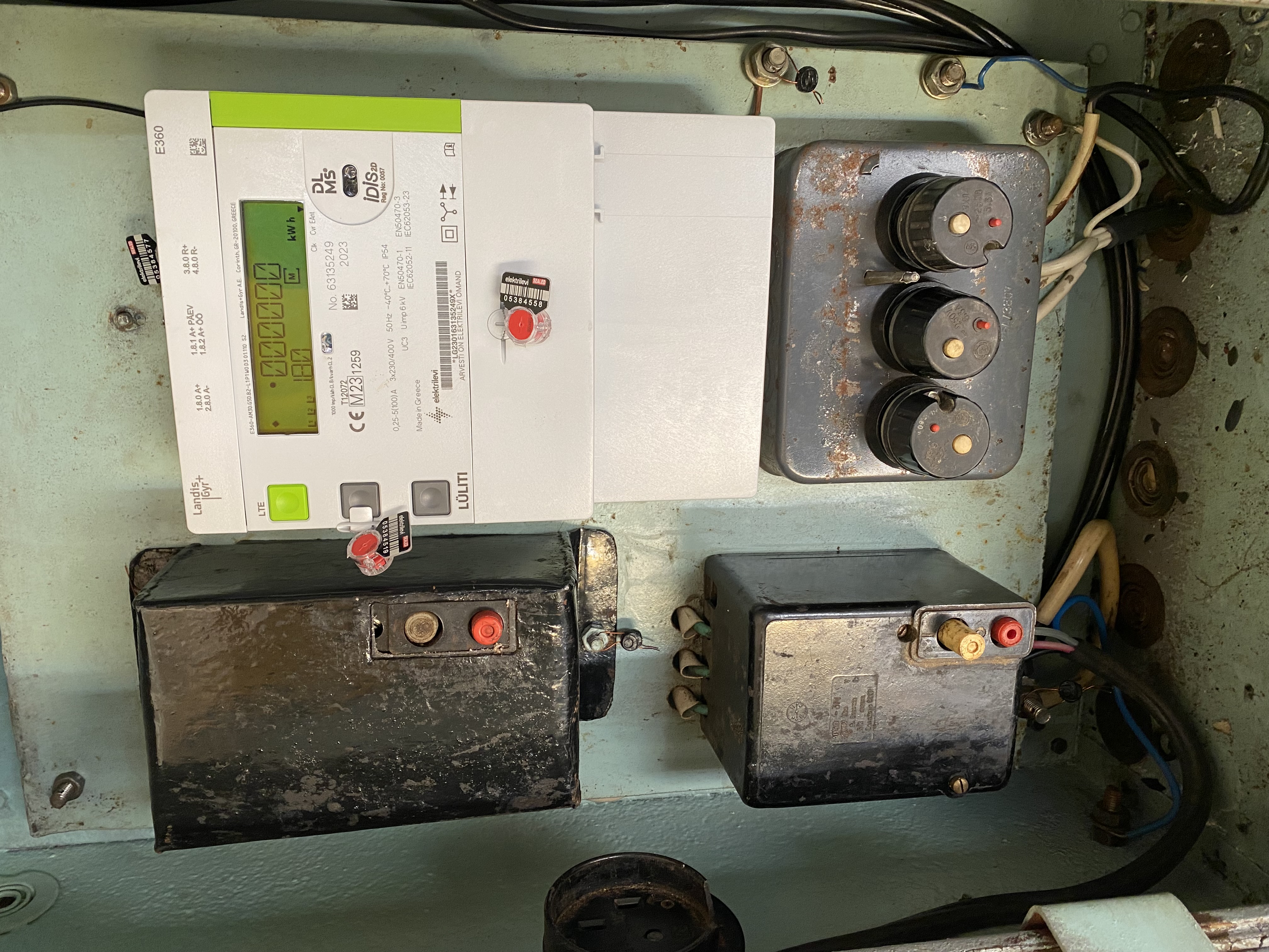

Praegune kilp on vana ja väsinud (vt. kaasasolevat pilti) ning vajab uuendamist. Hoone, kus kilp asub on ka väsinud ja arvatavasti läheb lammutamisele kaugemas tulevikus.

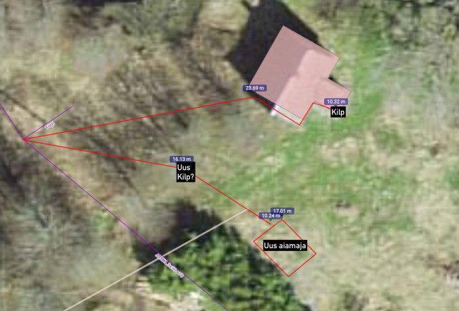

Elekter tuleb majja u 23m õhukaabli (+10m maja räästa alt) kaudu.
Kuna on soov elekter (ajutisse) aiamajakesse viia, mis plaanis ehitada, siis mõtlesin, et oleks äkki mõisltik kilp õue tõsta ja maadpidi ära ühendada. (vt. kaablite pilti/joonist)
Kaugemas tulevikus oleks soov võrk laiendada uude elumajja ja kolme väiksemasse abihoonesse (selle kohta veel konkreetset plaani pole). Uued hooned jääks praegusest kilbist paremale ja paremale üles.
Kas selline (ajutine) lahendus tunduks mõistlik ja mis infot veel vaja oleks välja uurida, et vajalik hinnapäring kokku panna?

Kilp masti, sealt edasi saad jaotada hoonetesse. Masti panek materjaliga u. 800€.
Re: Elektrikilbi kaasajastamine
Öeldud, kilp masti (idee järgi selle paneb elektrilevi - seal on vaid arvesti ja peakaitse), ja sealt tuled PK alt kas igasse majja kaabliga või siis ketina. Ise vaatad kuidas lihtsam kaevata on. Majja lihtsad plastkilbid, need müüakse igas ehituspoes.

Tänud nõuande eest. Huvi pärast küsin, milline nendest antud juhul peakaitse on?

moxoboe kirjutas: 11 Mär 2025, 14:50milline nendest antud juhul peakaitse on
See, mis on plommitud.
Veel esimese pildi juurde tulles, miks sa "uut kilpi" keset hoovi tahad panna?

Siin võiks mängida pildimängu: mõista, mõista, mitut plommi on näha kilbi pildil? Arvesse lähevad ka osaliselt nähtavad. Tõnäoliselt 1 on veel täiesti varjatud.

Kõige võrgupoolsemasse punkti (ilmselt siis arvesti järele) on tulevikus mõistlik panna "smartmeter"/"tark arvesti" , mis mõõdab võrguliiklust ja juhib selle põhjal oma elektritootmist/salvestamist. Seega sealt punktist kaableid maasse kaevates on mõtet maha panna ka kaablikõri selle arvesti ja PV inverteri vahelise side tarvis....
uus kaevamine tulevikus on tunduvalt tüsilikum...

Küülaline kirjutas: 11 Mär 2025, 18:03 Veel esimese pildi juurde tulles, miks sa "uut kilpi" keset hoovi tahad panna?
Pildil pole terve krunt, tegelik suurem hoov jääb pildilt välja paremale. Kuna elektrimast asub madalamal niiskel ja pehmel alal, kus kaevamisi jms teha üsna ebameeldiv, siis mõtlesin, et äkki oleks mõistlik kilp märgitud kohta paigaldada (sissesõidu tee kõrvale).
