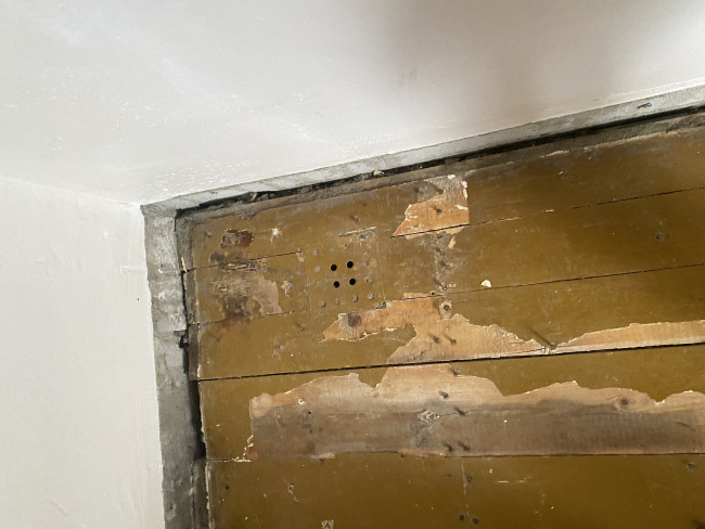

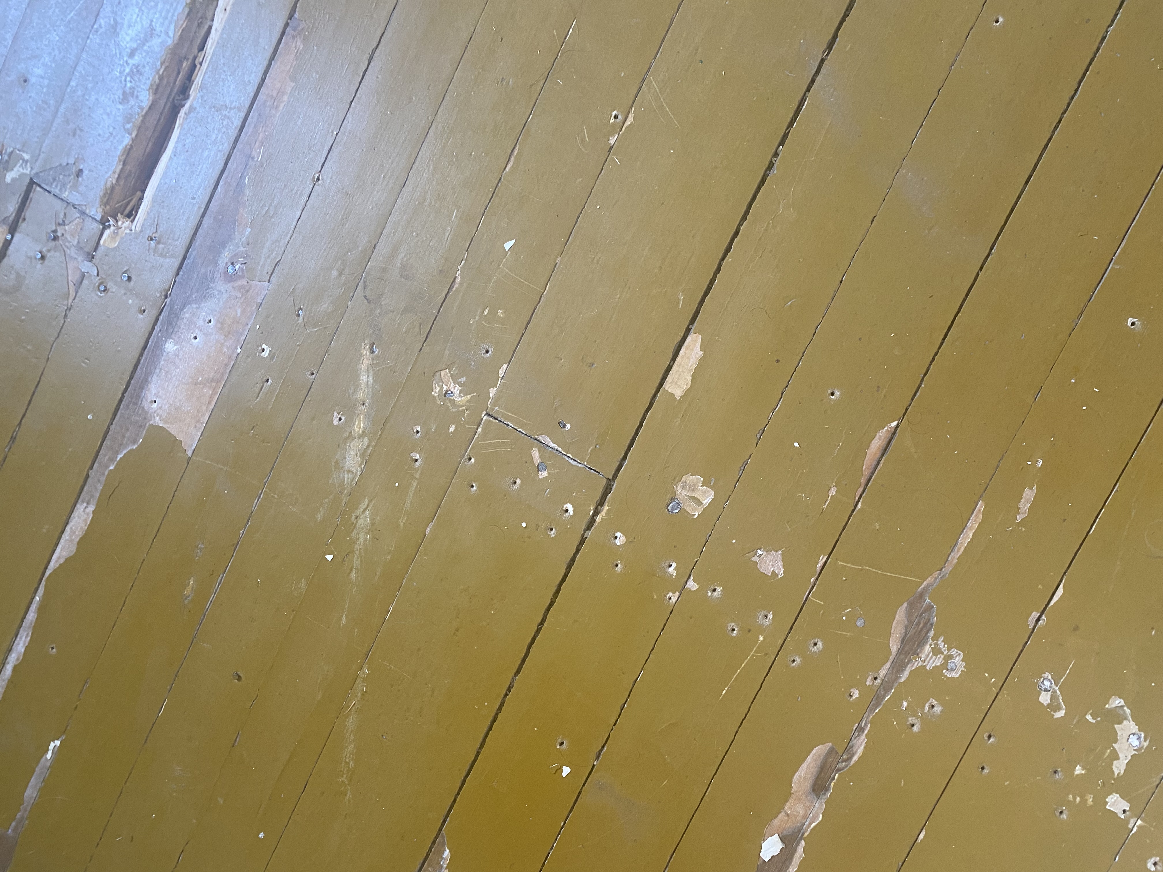

Küsimused spetsialistidele ideede saamiseks - kolmanda korruse Hrustsovkas on laagidel laudpõrand, soomepapp ja linoleum. Teen plaane, kuidas uut põrandat ehitada, et lõpptulemusena saaks puitparketi paigaldada. Ühest toast eemaldasin juba pealmised kihid. Lauad on 3cm-paksused ja nende all betoonini umbes 7cm tühja ruumi. Mõnes kohas metallist tuulutusrestid. Ei ole leidnud selle kohta infot, mis põhjusel need seal on, sest need olid ja saaksid olema nagunii pealiskihtidega kaetud. Lisasin pildi. Kas peaksin selle õhutusavade teemaga mingitmoodi arvestama, kui soovin uue põranda nullist ehitada tervesse korterisse? (Va arvatud vannituba).
Praegused lauad kriuksuvad, vajuvad kohati, eriti köögis ja koridoris, et sinna peale midagi ehitada, lisaks on laed 2.50cm kõrgused, ei tahaks põrandatega seina kõrgust väga kaotada. Seega teeks kõik nullist. Mingil põhjusel on koridori põrand 6-7cm-astme võrra madalam ülejäänud tubadest, kuigi ka seal on tunda laudu, vajumist, kriginat. Kui saaks terve korteri samale tasandile, oleks täitsa ideaalne.
Kuidas oleks parim lahendus, et seinakõrgust ei kaotaks ja lõpptulemuseks oleks puitparkett ning helide summutamiseks võiks samuti midagi olla. Mis materjale soovitaksite?
