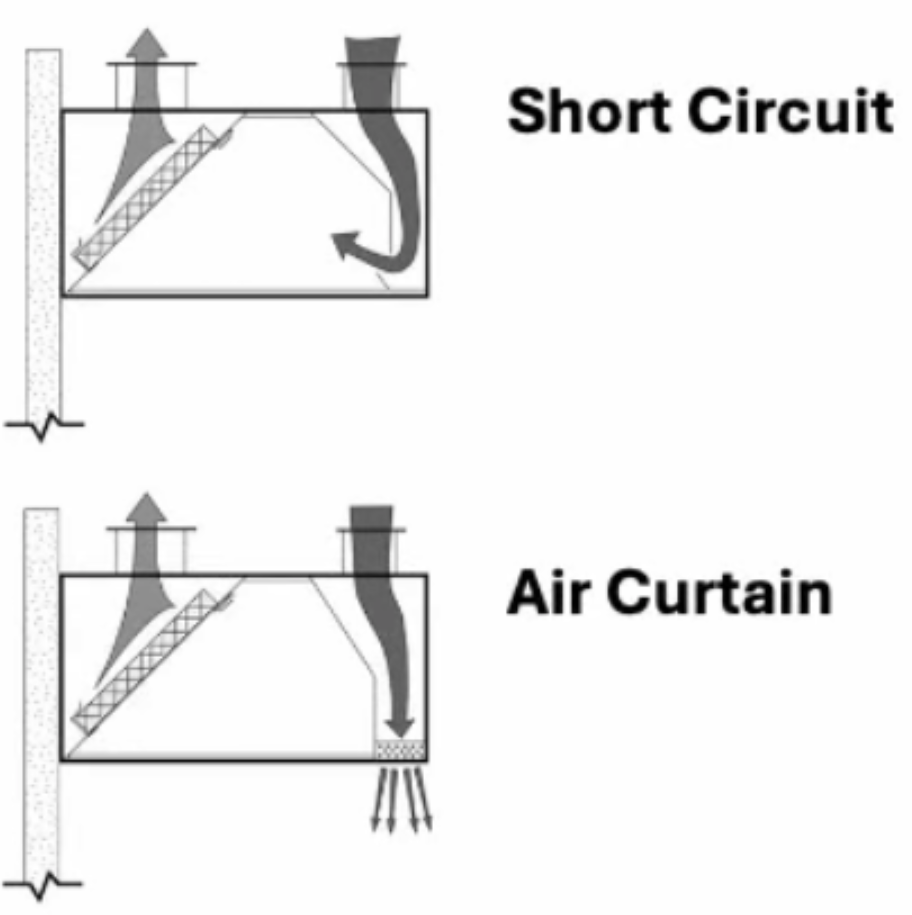

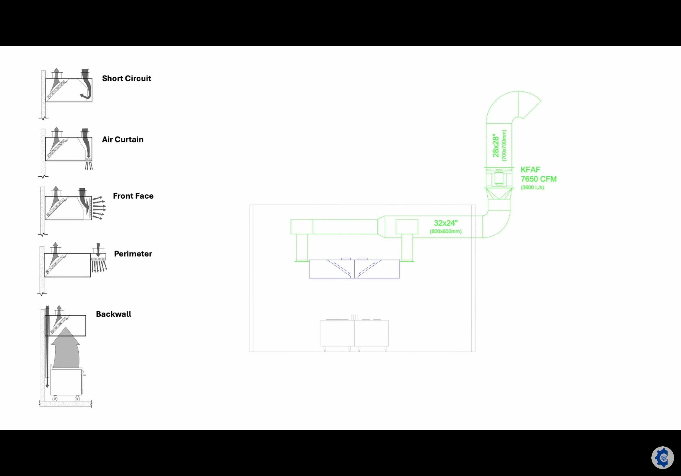

Ok. Oma eelnevast postitusest lähtudes vaatasin siis, kuidas seda restoranides lahendatakse.
Siin on väljavõte ühest videost. Vasakul on näidatud erinevad viisid sissetuleva õhu jaoks.

Need lahendused viivad vastusele juba natuke lähemale. Erilahendus, mitte tavaline euronicsist ostetud kubu + ülejäänud ventsüsteemist eraldi välja- ja sissetõmme kubule ühe lüliti alt.

Jah need lahendused mida viidatud tunduvad ok. Ainult küsimus jääb, mis juhtub -20 kraadiga, kus tekivad purikad ja kondens, -20 kraadist õhku söögitegija krae vahele pole ka just ok lasta( on olemas vastavad kogemused nn resto kubu all kus siirde õhk puhuti sellisel moel, arva mis selle piluga kokad tegid?😆. Ja muidugi, kui selle süsteemi hinda peaksid nägema siis see õhu soojendamiseke kuluv kütteraha polegi selluse steigi hinnaga. Aga jõudu teoritiseerimisel! Endal kubu tõmbab vajadusel ka makaronid “veest välja”😆, olenevalt mida kokata nii ka kubu kiirust reguleerin. Mul selle siirdeõhuga veel planeerimist, preagu avan kubu töötamise ajal lihtsalt akna.

Siin on ju töötavate lahenduste pildid olemas.
Otsi varuosadena saadaolevad sobivad vahetatavad rasvafiltrid ja lase plekksepal nende järgi kubu detailid kokku keerata.
Sertifitseeritud väljatõmbe seadmed suurköökidele tehakse nagunii projektipõhiselt ja nende hindadest saab aimu järelturgu vaadates.
https://kreutz.ee/?s=kubu&post_type=product

Jah, midagi sellist ilmselt tulekski nagu sellest videos ja pildil. Erilahendus kubule ja muust ventsüsteemist eraldi siirdeõhu ventikas. Kui vaadata poodides saadaolevaid nö “tavalahendusi”, siis need on ikka ainult lokaalne väljatõmme, mootor sealsamas kõrva ääres ja max tõmbevõimsus 700 m3/h, lagi on 900 m3/h, mida olen näinud.
Mootorid tahaks tulevikus kindlalt katuse alla viia. Juba seepärast kõik-ühes kodulahendus ei sobi eriti hästi. Kui vaadata “võimsamate” kubude hindu, siis mjah.. 800-900 m3/h on tuhande kanti. Samas, kui amazonis on 1000-1400 m3/h reguleeritavad mootorid 100-150 euri. Piisavalt odavad, et kasvõi mõni praegu osta ja testida. Mõõteseadmed numbeite võrdlemiseks kõrvale ja testib ära.
ping kirjutas: 29 Okt 2025, 12:31 Sertifitseeritud väljatõmbe seadmed suurköökidele tehakse nagunii projektipõhiselt ja nende hindadest saab aimu järelturgu vaadates.
Tänud lingi eest. Vb leiab sealt juba praegu midagi.
