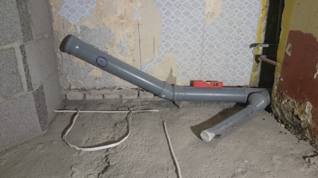

Küsimus selles, et kas paigaldada seinaraamist kanalisatsiooni püstakusse toru nii nagu pildil näha? Või hoopis peaks selle 110cm pikkuse lennu tegema sirgjooneliselt alustades WC seinaraami väljundist kuni otse püstakusse?
Pildil on plaanitud nii, et seinaraamist tuleb toru esialgu 45* kaldega põrandani ja sealt edasi langus 2cm/m kohta. Kas nii oleks õige? PS: Pildil vasakpoolne hall toru on pandud ajutiselt kalde näitamiseks, see tou tuleb tegelt lühemaks teha, et ühendada seinaraami väljundiga.

Kas põrand liiga kõrgeks ei tõuse?

Urmas kirjutas: 22 Mär 2018, 21:51 Kas põrand liiga kõrgeks ei tõuse?
Ei tõuse liiga kõrgeks. Vana põrand sai paneeli pealt eemaldatud. Kanalka toru jääb osaliselt seinaraami taha ja ülejäänud osa vanni taha.
Kas kalle tuleks lahendada nii nagu pildil? Algul järsemalt ja siis 2cm/m ?

nii lühikese jupi puhul ei oma mingit tähtsust. Pealetõmmatava vee kogus uhab kõik ära.
Aga uuem mood soosib pigem nullkallet, kui mingeid mägesid...
