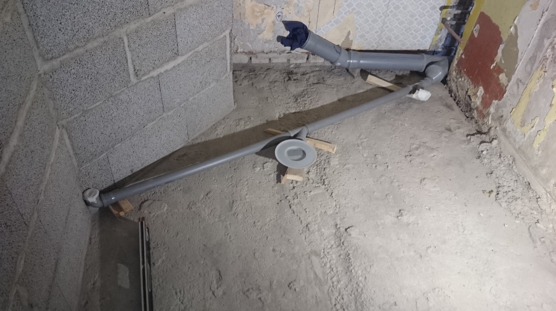

Küsimus selles, et kas paigaldada seinaraamist kanalisatsiooni püstakusse toru nii nagu pildil näha? Või hoopis peaks selle 110cm pikkuse lennu tegema sirgjooneliselt alustades WC seinaraami väljundist kuni otse püstakusse?
Pildil on plaanitud nii, et seinaraamist tuleb toru esialgu 45* kaldega põrandani ja sealt edasi langus 2cm/m kohta. Kas nii oleks õige? PS: Pildil vasakpoolne hall toru on pandud ajutiselt kalde näitamiseks, see tou tuleb tegelt lühemaks teha, et ühendada seinaraami väljundiga.

Ei tõuse liiga kõrgeks. Vana põrand sai paneeli pealt eemaldatud. Kanalka toru jääb osaliselt seinaraami taha ja ülejäänud osa vanni taha.
Kas kalle tuleks lahendada nii nagu pildil? Algul järsemalt ja siis 2cm/m ?

nii lühikese jupi puhul ei oma mingit tähtsust. Pealetõmmatava vee kogus uhab kõik ära.
Aga uuem mood soosib pigem nullkallet, kui mingeid mägesid...

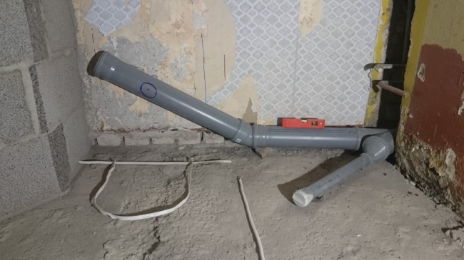

Miks peaks antud torude paigutuse puhul kraanivesi tegema 45 kraadise tagasipöörde ja jooksma ülesmäge? Seejärel veel trapis tõusma 9cm, et põrandale joosta? Kui saab sealt kolmikust hoopis 30cm edasi voolata voolu suunas ja kukkuda püstisesse püstakusse?
Tegelikult sai vee äravool ka juba ümber tehtud veidi, seinaäärtmööda, et küttekaabel ei peaks PPtoru ületama. Trapp sai ka 2cm kõrgemale, nüüd vaja tõsta põrandat 12cm. Paneks EPS100 kokku 75mm ja armeeritud valu 45mm.

Teen homme ehk paar pilti uuest süsteemist kuidas äravoolu torud nüüd tegelikult said.
Ülemineku 50mm ots on all servas seetõttu, et trapp liiga kõrgele ei tuleks, samas ka põranda tasapind. Sealt edasi jookseb jämedamasse 110mm torusse ja 30cm pärast ongi püstakusse kukkumine. Jah eelpool mainitud ummistuste korral võib trapist välja ajada küll jah. Siis tuleb trossi kasutada nagu ikka ummistuste korral.
