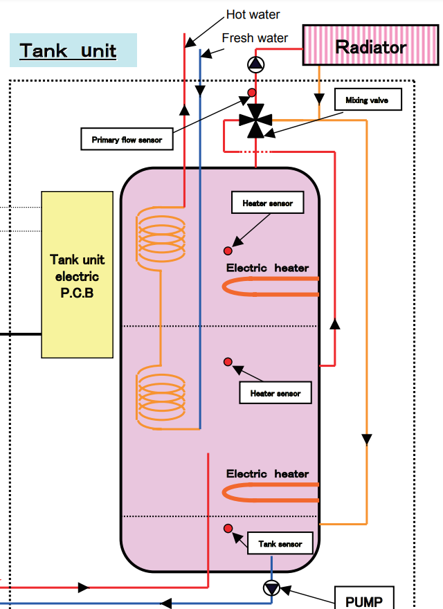

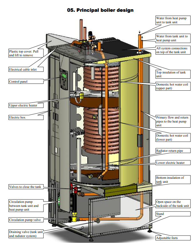

80m2 maja põrandaküttega. Varem küttis SANYO CO2 monoplokk, millest monoplokk ära visati ja ainult "siseosa" alles jäi.
Siseosa koosneb 200L (aku)paak, 4T segamissõlm, automaatika.
Mõned aastad tagasi paigaldati split ÕV, mille siseosa ühendati SANYO mahupaagiga. Soojuspump kütab vett SANYO akupaaki ja SANYO automaatika saadab sealt küttevee põrandasse edasi vastavalt vajadusele.
Kuuris vedeleb üks 200L boiler, mille mõtlesin kuskile vahele pookida ja panna ÕV elektrihinna järgi tööle. Kuna asjad tasuta käes, siis ilmselt mingi säästu sellest 200L lisamahust ikka saaks.
Küsimus on nüüd selles, et kuhu oleks kõige mõistlikum see vana boiler mahupaagina jadamisi vahele pookida?
Mõned pildid Sanyo siseosa kohta:

200 l pole miski paak, 2000 juba midagi on.
Mis effekti sa saavutad, kui viskad supipotti lusikatäie kuuma vett?

Sanyo CO2 tuli müüki kuskil 25 aastat tagasi. Vahepeal on asjad muutunud.
Kütad vee paagis ca 50C ja siis segad jahedama veega et saada soojust põrandaküttele.
Enam nii ei tehta. Sul pole mõtet teha soojuspumbaga soojemat vett kui 30..35 C ja sealt tulebki kokkuhoid. Soojuspump peab vähem pingutama ning kasutegur tuleb ca 20% parem.
Tänapäeva õhk-vesi soojuspumbad on võimalusega kütta maja ja vajadusel eraldi paagis tarbevett.
Selleks on soojuspumbas olemas või lisatakse ümberlülitav elektriline ventiil. Nt ventiil lülib 15 minutiks ringi ja selle aja jooksul soojendatakse tarbevee paaki 50? kraadini.
Siin praegu võib see Sanyo paak jääda tarbeveele.
Kütteringi võiksid lisada mingi puhverpaagi jne kuid mõistlikum oleks omandada teadmisi koolis kui kuskil veebiavarustes (tulemus võib olla korralik häving) . Seega jäta asi rahule ja küsi sealt kus kohast soojuspumba said kuidas skeemi paremaks teha.

Põrandakütte pealejooksule või vaata skeeme kus on puhverpaak.
