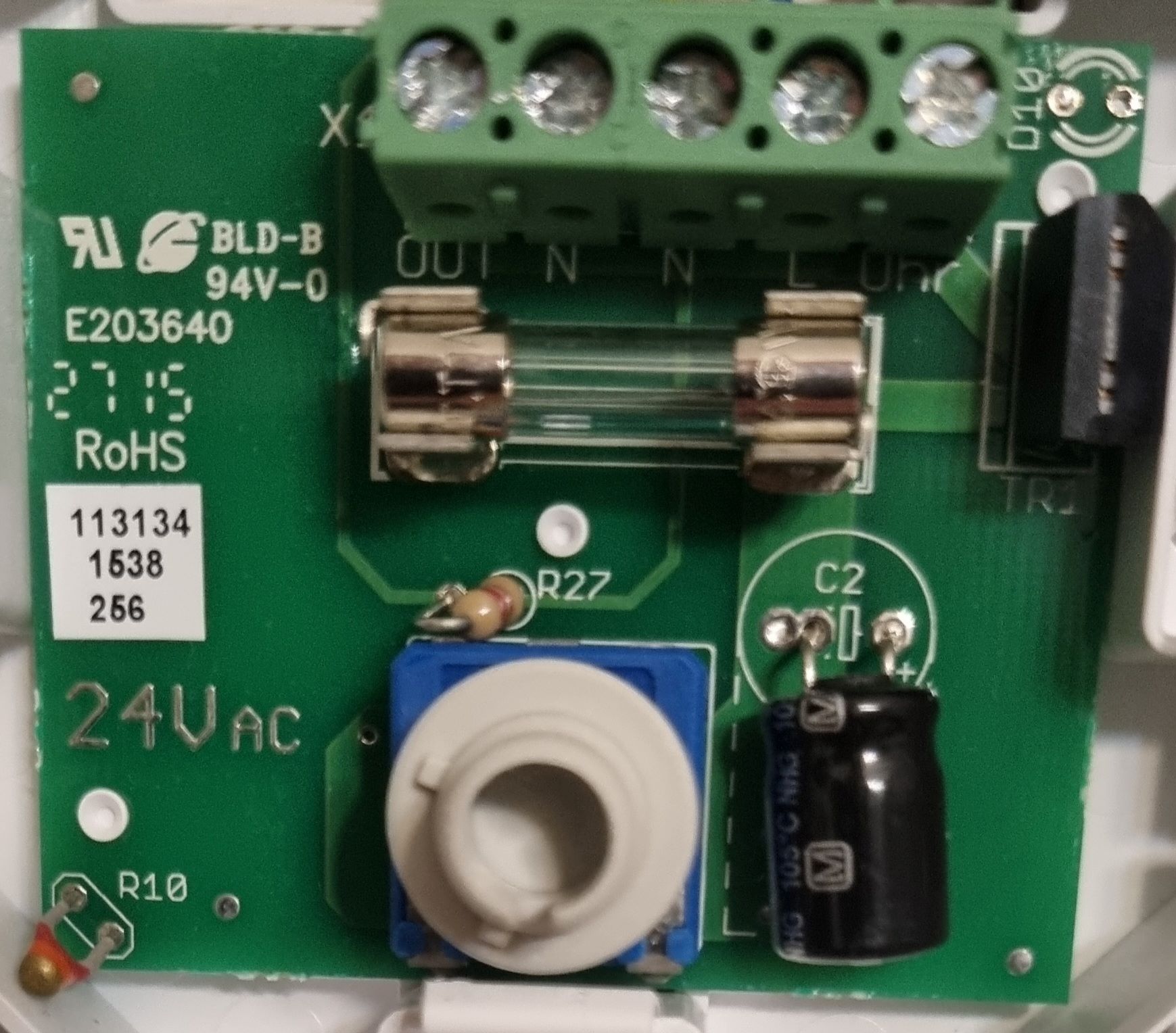

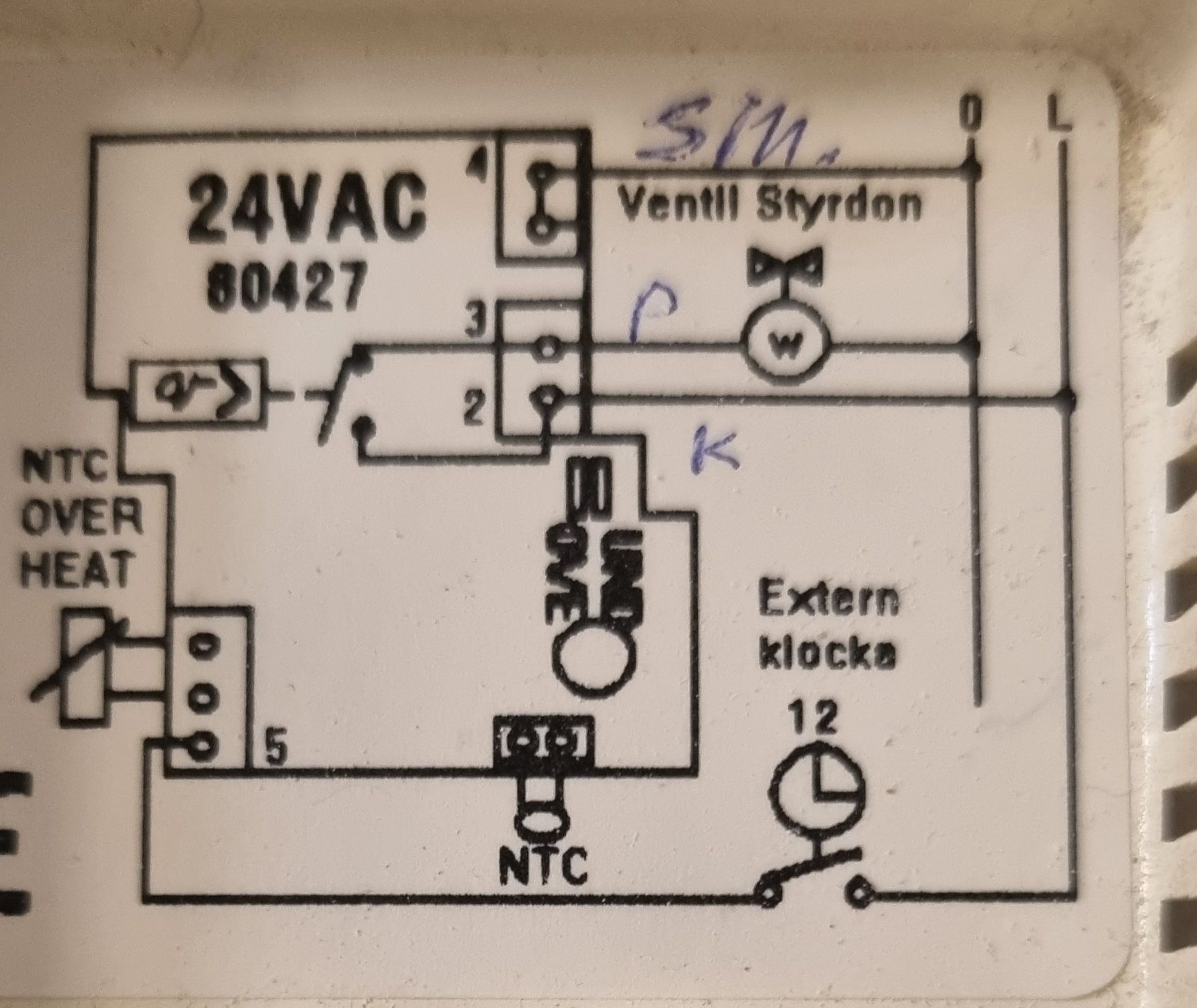

Põrandakütte süsteemi vana termostaadi asemele panin seinale uue, ehk 20a vana Wirsbo asemele Tece. See pidavat olema sobiv asendustoode, mõlemad kettaga.
Aga ei saanud oma "tarkusega" juhtkaabli otsi õieti ühendatud, et ajam avaneks/sulguks, kui termostaat äärmistesse asenditesse panna kontrolliks.
Et äkki keegi elektriskeemide lugemise alal teadja pakub kiirelt, mis värvi ots kuhu klemmi alla?

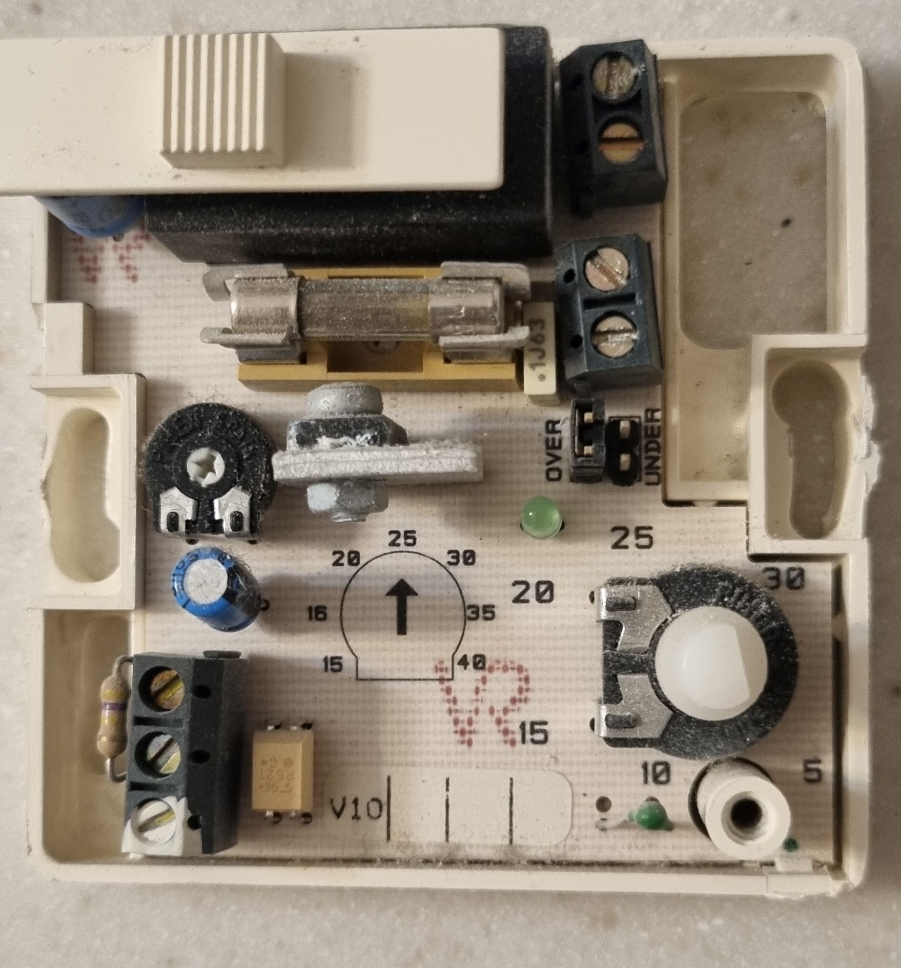

Siin vana termostaadi skeem (märgitud ka värvid: S, P, K) ja ka pilt karbi sisemusest:

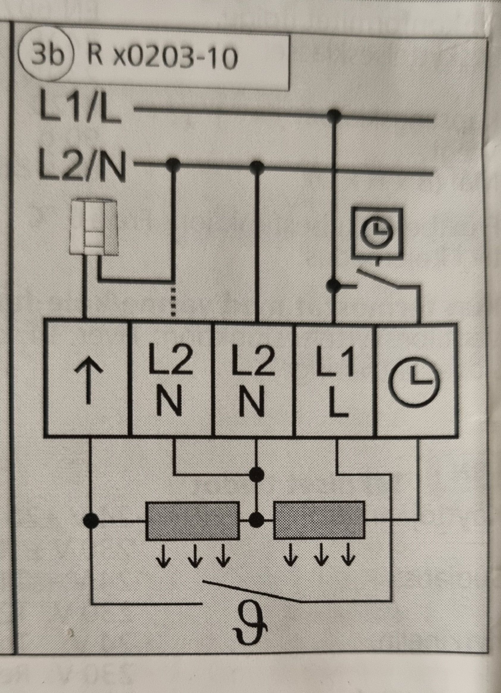

Uuel on skeem ja sisu vastavalt:
Tänud, kui keegi viitsib juhendada!

vana ............. uus
4 sin ............. N (keskmine)
3 p .............. vasak, noolega, OUT
2 k .............. L

Misasi see juhtkaabel seal peaks olema ? Aga pildi järgi on see kõige lihtsam termostaat millel on andur sisse ehitatud. Ja vastavalt sellele lükkab ka ajamit sisse/välja. Kuna juhtmetest pilti pole siis ei oska ka öelda mis täpselt kuskile tuleb ühendada. Muidu see mis ping pakkus on ka ainuke lahendus. Aga kuna see on 24 volti vidin siis pole teada mis värvi kaablid seal nö õiged on kuna neid paneb üldiselt iga paigaldaja nii nagu ise heaks arvab. Õnneks ei taibanud sa ka eelmise asja pilti teha. Kui aga taipasid siis pane see ka siia ja vast saab ühendused tehtud.
EDIT: Kui ma nüüd esimest pilti uuesti vaatasin siis seal on olemas mingid tähed mis võiksid juhtme värvi tähistada aga kui ka selle põhjal ei suuda kasutada seda mis ping siia pani siis tunnista, et oled ikka väga nüri pliiats.

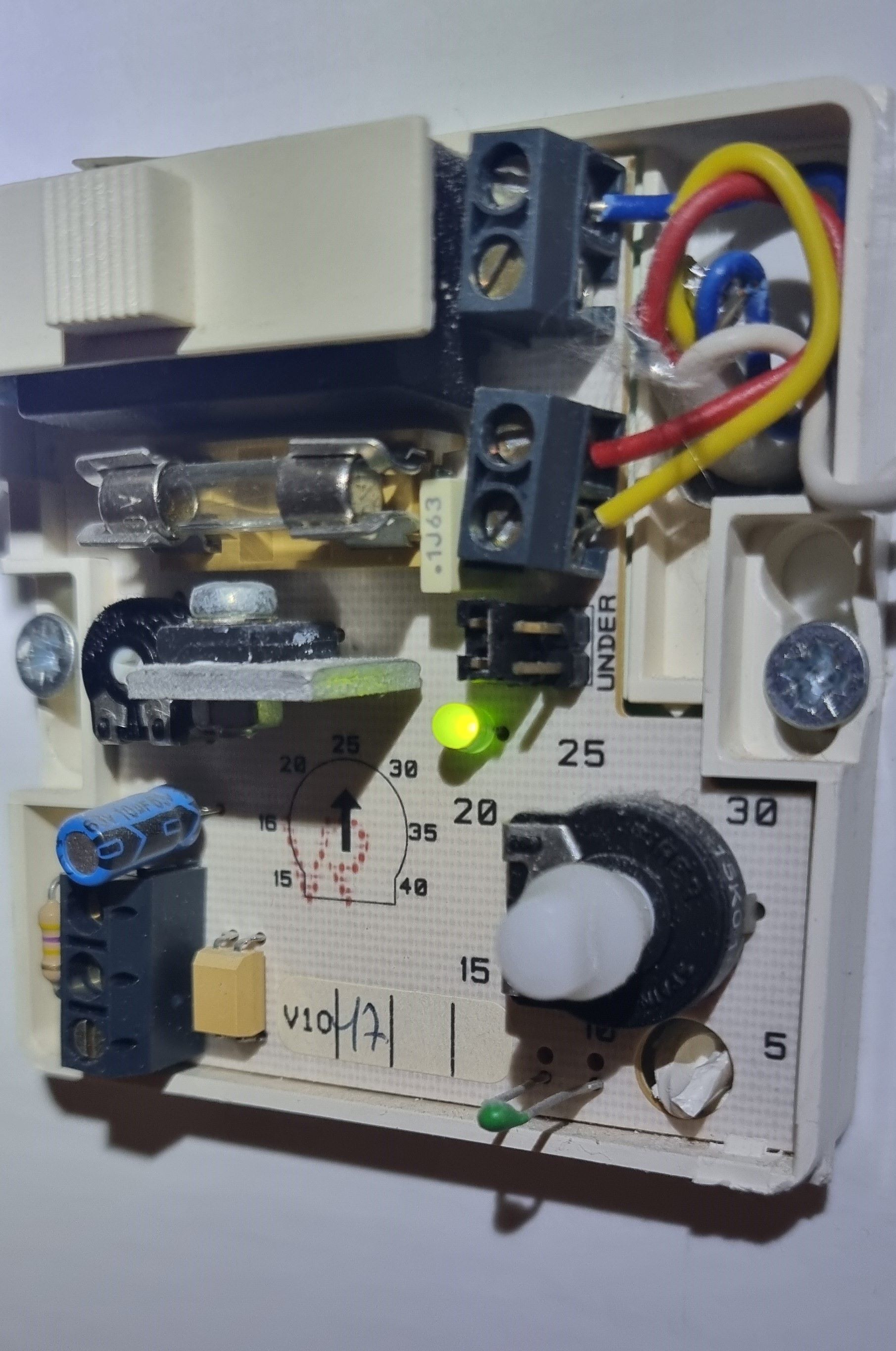

Siin ka vana termostaadi pilt, kui otsad veel küljes olid, kui see peaks midagi aitama.

Äärenurk on ilmselt õige põhjuse juba öelnud. Samas paistab seal olema üsna vähe detaile, vbl õnnestub see eelmine ära lappida ? Või mis seal üldse oli, et see vahetusase pidi minema ? Mul on päris mitu korda olnud juhuseid kus see ajam ise on surnud ja juhtimine on elus.

Eelmine termostaat võib ka korras olla. probleem oli selles, et selle ruumi põrand oli külm. Kuigi termostaadil peale keerates läks tuluke põlema, võis ka teda kahtlustada, lisaks ajamile. Lisaks näeb uus natuke parem välja, kui vana, nii et vanad vahetaks mujal ka välja.

Mõõda uuel kaitse ära, äkki kärssas mingil põhjusel läbi. Loodan, et ikka tead, kuidas mõõta?
Kui on maha kärssanud, võiks pöörata tähelepanu sellele, et plaadil on kirjas 24V AC.

Tänud vastamast ja kannatamast! Nüüd töötab, uus kaitse termostaadis.
Vana tester näitas huvitavaid teibaid takistuse mõõtmisel, et enne rohkem tähelepnau ei pööranud. Kuna seda väga harva vaja, ilmselt siis otsad andnud.
