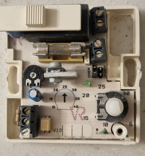

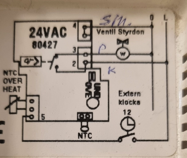

Põrandakütte süsteemi vana termostaadi asemele panin seinale uue, ehk 20a vana Wirsbo asemele Tece. See pidavat olema sobiv asendustoode, mõlemad kettaga.
Aga ei saanud oma "tarkusega" juhtkaabli otsi õieti ühendatud, et ajam avaneks/sulguks, kui termostaat äärmistesse asenditesse panna kontrolliks.
Et äkki keegi elektriskeemide lugemise alal teadja pakub kiirelt, mis värvi ots kuhu klemmi alla?

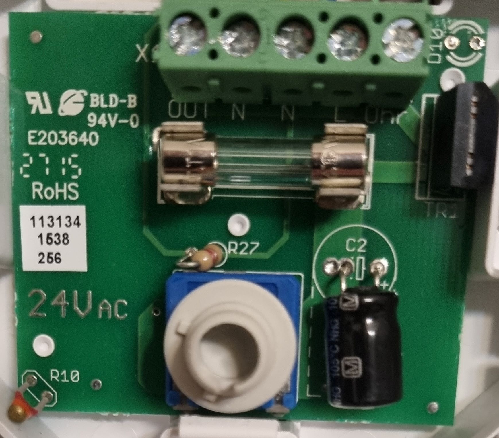

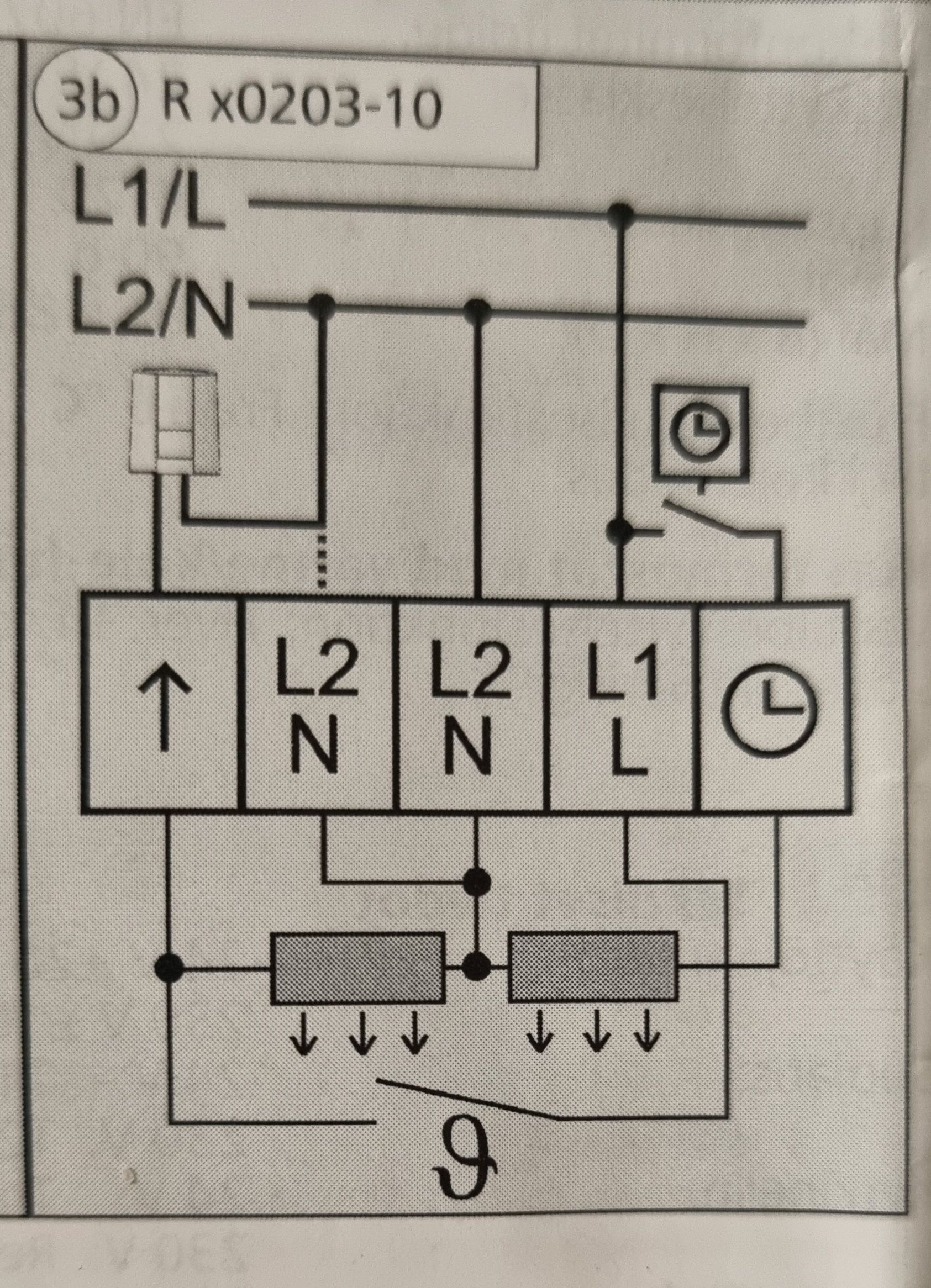

Siin vana termostaadi skeem (märgitud ka värvid: S, P, K) ja ka pilt karbi sisemusest: Uuel on skeem ja sisu vastavalt: Tänud, kui keegi viitsib juhendada!

4 sin ............. N (keskmine)
3 p .............. vasak, noolega, OUT
2 k .............. L
- Postitusi: 14066
- On tänanud: 431 korda
- On tänatud: 473 korda
Re: Termostaadi vahetus - ühendused?
ping kirjutas: 12 Jaan 2024, 23:24 vana ............. uus

EDIT: Kui ma nüüd esimest pilti uuesti vaatasin siis seal on olemas mingid tähed mis võiksid juhtme värvi tähistada aga kui ka selle põhjal ei suuda kasutada seda mis ping siia pani siis tunnista, et oled ikka väga nüri pliiats.

Mis variandid tunduvad kõige loogilisemad, miks see termostaat ei tööta, või ei suuda ajamiga suhelda?
Kaitse termostaadis on terve.
Vanal wirsbol oli peal tuli, mis kütte olekus põles, seega kaabel terve, toide töötab.

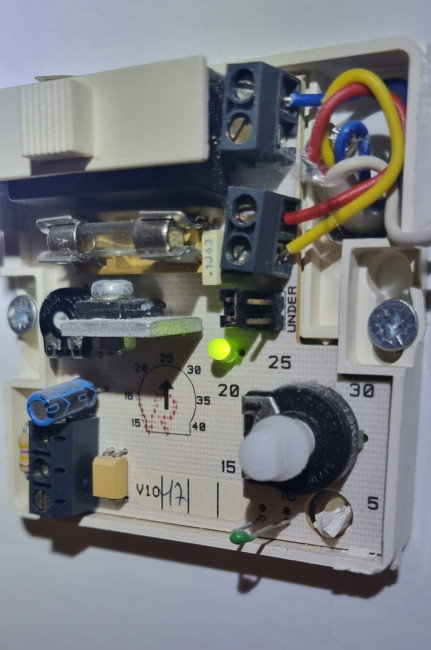

Siin ka vana termostaadi pilt, kui otsad veel küljes olid, kui see peaks midagi aitama.

Kui on maha kärssanud, võiks pöörata tähelepanu sellele, et plaadil on kirjas 24V AC.
