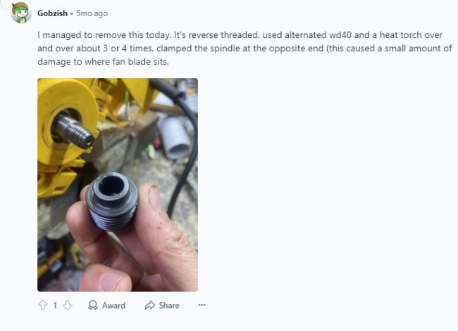

Netis leiab ka infot, et ikka vasakkeermega
https://www.reddit.com/r/Tools/comments ... ulley_off/
Hoidis teiselt poolt otsast kinni aga kahjustas natuke võlli. Kasutas ka rihmaratta kuumutamist.

Walterscheid kirjutas: 30 Aug 2025, 20:40 Netis leiab ka infot, et ikka vasakkeermega
Ära aja asja segaseks - tootja juhend ütleb mitu korda, et et tegu standard keermega, ja kui töö protsessi jälgida siis tagurpidi keeraks end lahti.

Vasak keere on ka standardkeere. Aga olgu, ma ei vaidle suga, lihtsalt juhtisin tähelepanu ja jõudu. Kui keerme ots mingilgi määral näha, siis peab seal ka olema näha, mis suunas keermeniit kulgeb.
