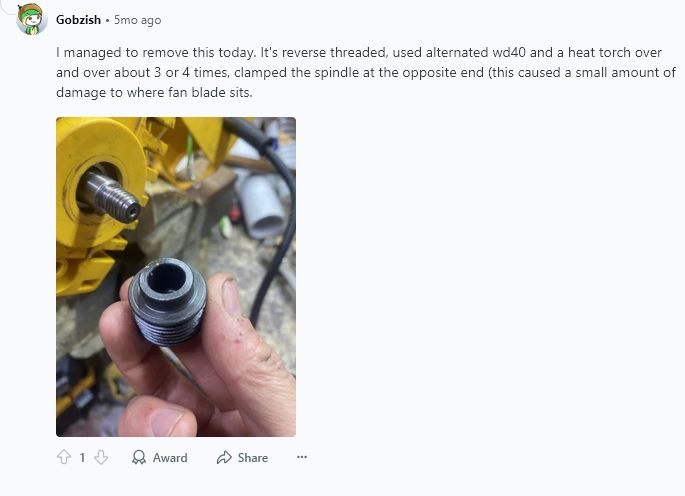

Netis leiab ka infot, et ikka vasakkeermega
https://www.reddit.com/r/Tools/comments ... ulley_off/
Hoidis teiselt poolt otsast kinni aga kahjustas natuke võlli. Kasutas ka rihmaratta kuumutamist.

Walterscheid kirjutas: 30 Aug 2025, 20:40 Netis leiab ka infot, et ikka vasakkeermega
Ära aja asja segaseks - tootja juhend ütleb mitu korda, et et tegu standard keermega, ja kui töö protsessi jälgida siis tagurpidi keeraks end lahti.
