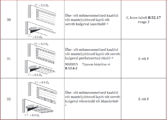

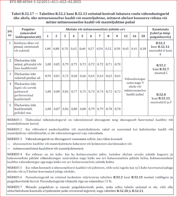

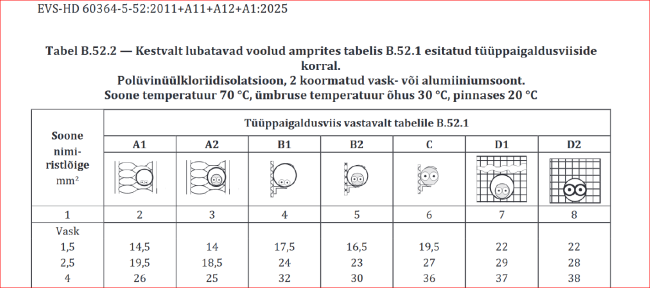

Lisakaitsena soovitasin RVK-d 300 mA- seda juhuks, kui kuskil kaabel kokku sulab.
Standardis on veel kõvema temperatuuriga osa, ma sellele targu ei viitanud (3 koormatud soonega C PV, 30 A).
