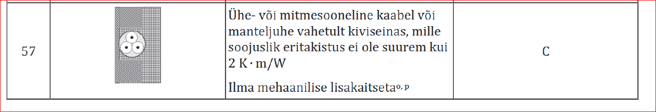

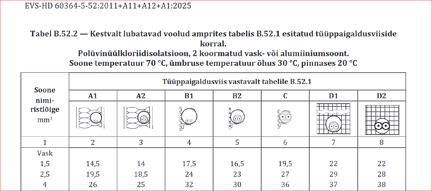

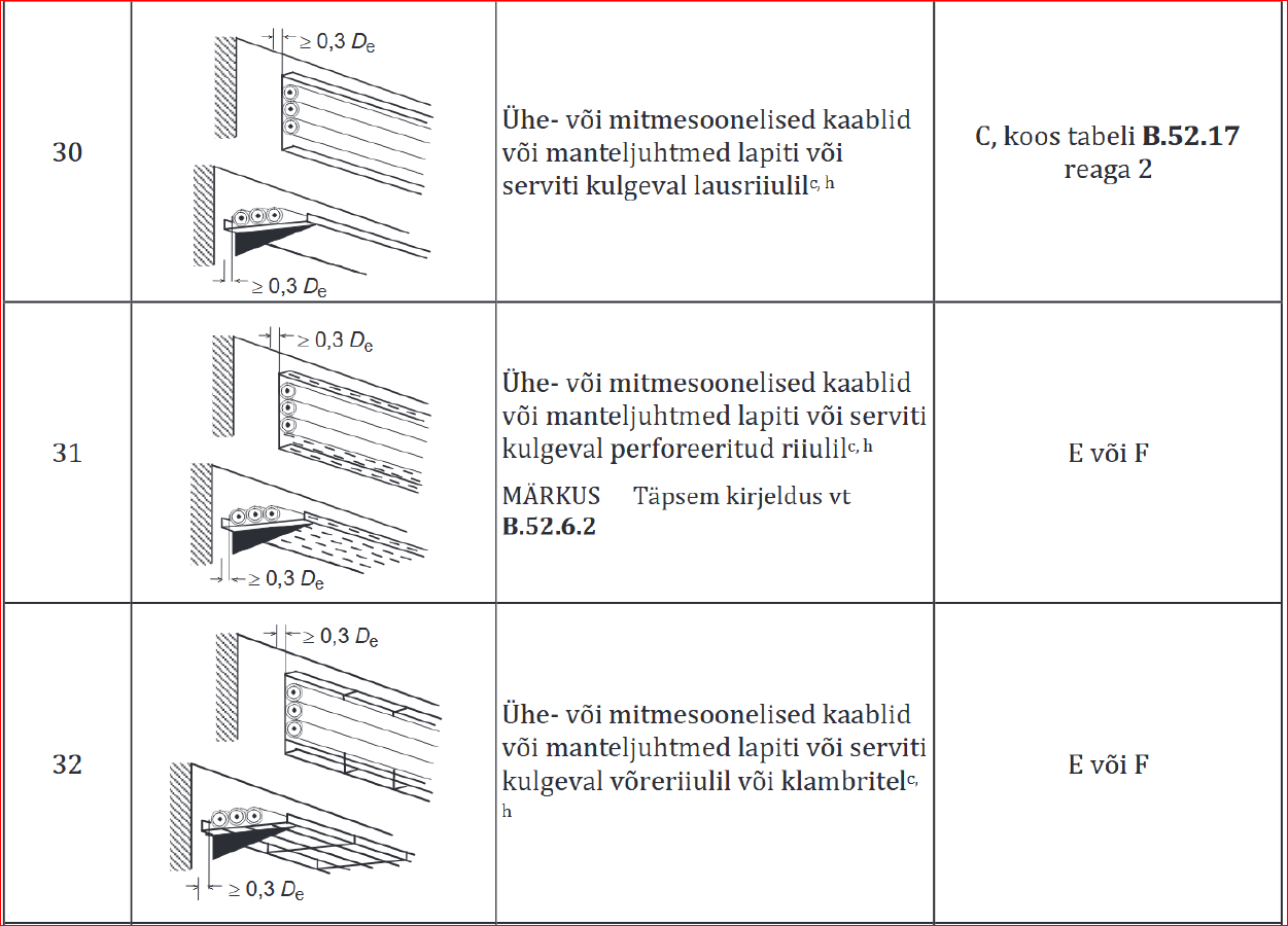

Jutu järgi tunduvad olema paigaldusviisid C, 2 koormatud soont, kaabel. Standard annab soone temperatuuril kuni 70 C, ümbruse temperatuuril kuni 30 C lubatavaks vooluks 27 A.

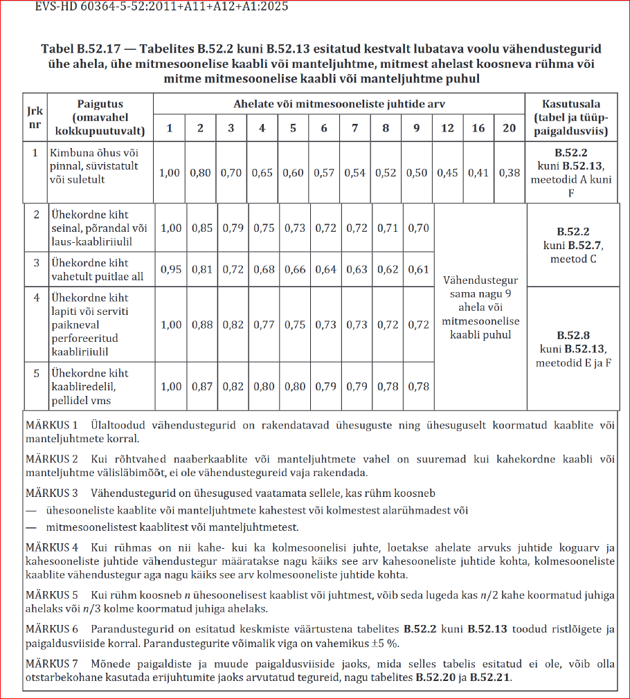

68. aasta elektrotehnika raamatus lubatakse 2,5 ruudust vaskjuhti koormata 25A koormusega, mine võta kinni.
Postitusi: 6841
On tänanud: 147 korda
On tänatud: 156 korda
Re: Kaabel kuumeneb üle?
Olenevalt paigaldusviisist lubatakse tänapäeval ka, vaata eespool kunn24 lisatud tabeleid.

Tegelikult lubatakse kestvalt isegi 1,45x rohkem temperatuuril kuni 30 C. Põhjendama ei viitsi hakata, vt kaitseviisid > kaitse ülekoormuse eest. Antud juhul paigaldusviisi C puhul 39 A. Kuid kaitseaparaati sellisele voolule tavapaigaldistes ei tohi dimensioneerida. Silmas tuleb pidada selliselt koormatud juhtide/ kaablite arvu. Juhi kaovõimsus on p=i2r, kuid siin juhi soojenedes r suureneb, seega lõpp võib tulla kiire, näiteks 50 A katse puhul võib suits olla suht kiirelt üleval.
