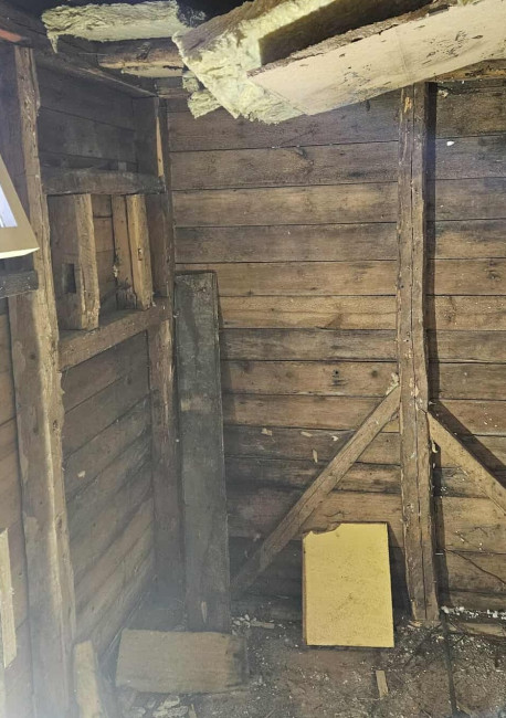

100a vana rõhtpalkmaja külge on ehitatud 100x100 prussist karkassil tuulekoda. Viimased 20a on seal vannituba. Kuidas see soojustada? Karkass on väljast üle löödud musta lauaga ja sellele fassaadilaudis. Kas fassaadi all tuuletõke on, pole kindel. Fassaadi lõhkuda ei taha.
Kuna vannituba tuleb nagunii seest võimalikult aurupidavaks teha siis kas on ok soojustada karkassivahed 100 mm EPS või XPS-ga ja tihendada vahuga? 100mm karkassile kinnitaks 3cm roovid ja sinna vahele fooliumiga 20mm või 30mm kingspan. Elektri ja veetorud veaks kahe soojustuse vahelt.

Kui õigesti aru saan, siis see seestpoolt nähtav laudis ongi mainitud must laudis? Märja käega saad ju tuvastada, kas puhub läbi või mitte ;) Kui aru ei saa, võib seestpoolt natuke musta laudist lahti koukida, et silmaga vaadata, kas on tuuletõket seal taga näha.
Kui pole, siis ise klammerdaks sissepoole nt Tyveki ja suruks postide vahele Rockwooli. Kaablitega ok, aga torudega peaks veenduma, et temp gradient ka -30° välistemp korral ei läheks torude tasandis alla nulli.
Auru- ja hüdrotõke siis kingspani ruumipoolsel pinnal. Võin eksida, aga kas kingspan mitte punnsoonega ei ole, st mitte roovide vahele vaid peale?

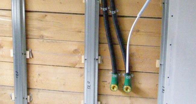

optimist88 kirjutas: 06 Okt 2025, 22:43 Kas paksuste erinevus tekkis, kuidas lahendasid?
Jah, minerit oli õhem kui kipsplaat.
Plaadid läksid vertikaalsele metallkarkassile (15 mm mütsprofiil), mis oli nagunii ebaühtlase siselaudise peal nii et profiilid sain loodi/sirgeks ja plaatide välispinna ühtlaseks profiili ja laudise vahele pandud puitklotsidega (liistujupid eri paksustes).
Edit:
Fotosid selades tuli veel meelde, et karkassi ole vaja seinast eemale tuua ka selleks, et plaadi alt veetorusid vedada:
