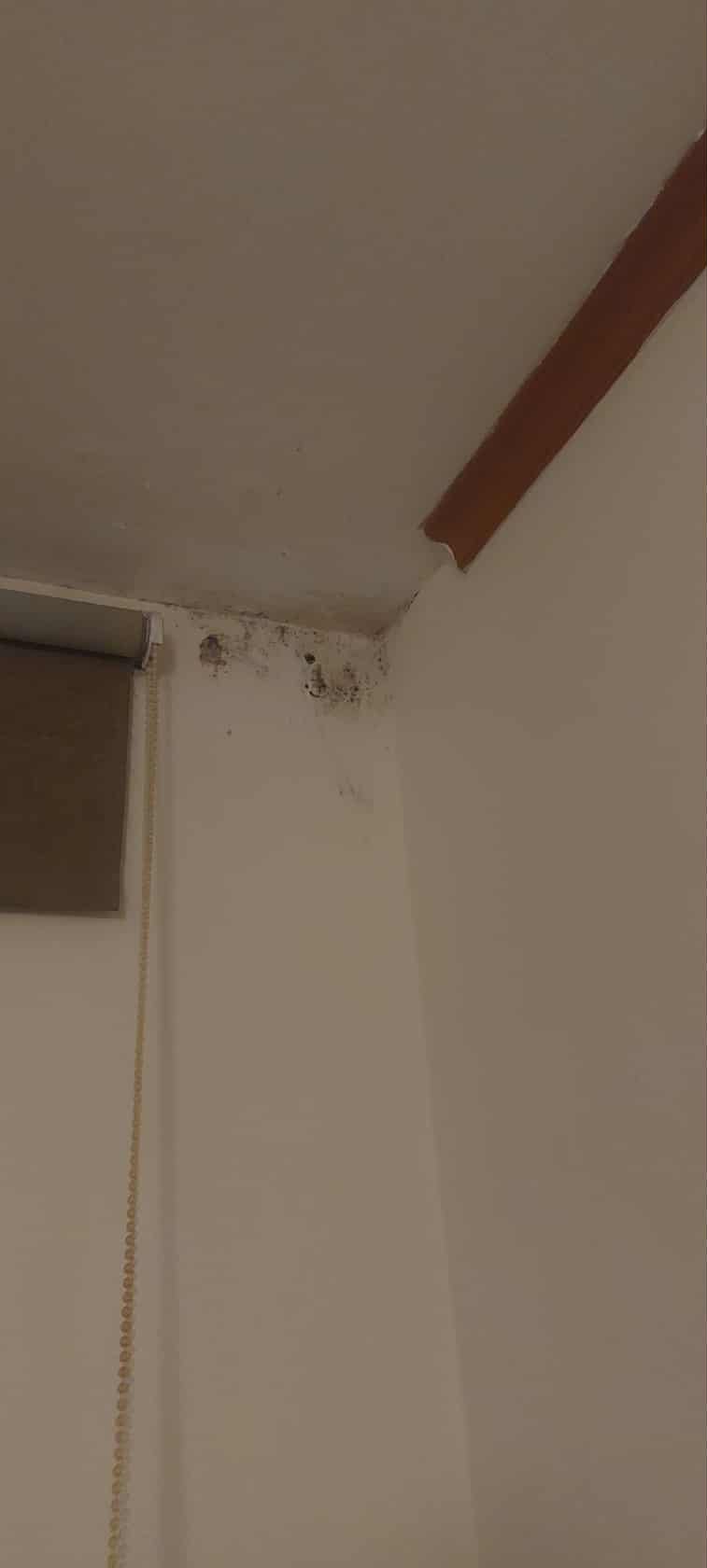

5-korruselise paneelika 4. korruse 3-toalises korteris on kahes toas ja köögis välisseintel hallitus. 2022. a talvel oli hallitus ühes toas, tõrjuti biotol spray-ga ning värviti ühe. Ühel talvel ei juhtunud midagi, eelmisel talvel hakkas taas tekkima. Ühistu on informeeritud, ütlevad, et enamikes korterites ei ole mingit probleemi, raha soojustamiseks ja ventileerimiseks ei ole, v-o tulevikus, jne. 2023. a süstiti mingit täidist vuugivahedesse. Kuidas seda hallitust efektiivselt Pilttõrjuda ja mida üldse teha? Mis kemikaalid, värvid ja õhukuivatajad on te kogemuste kohaselt efektiivsed? Jah, ma tean, et ilma süsteemse ventilatsioonilahenduseta ja tarindi rekontruktsioonita on see kõik sümptomaatiline ravi, aga üks korter vist ei saa hakata neid töid üksi tegema, sh seintesse ventilatsiooniauke, jne.

Tõenäoliselt külmasillad, ega ilma maja väljastpoolt korralikult soojustamata lahti ei saa. Vent puudumisel peaks tube õhutama, võib akna praokile jätta.
Võib ju ka sisemist õhuniiskust kontrollida, aga alla 50 % ajades võib omal olemine ebamugavaks minna.
Pese puhtaks ja värvi üle. Osadel värvidel on kirjas, et kaitsevad hallituse vastu.

Aga pakume, et aknad on vahetatud?

Hallituse eemelduse vahendid poes olemas, mida kangem seda tõhusam( tasub lugeda hoolikalt vahendi kasutus juhendit!).
1. Tõrjud, pesed, värvid.
2. Kütad vähemalt + 20 kraadi
3. Hoiad niiskuse taseme mitte üle 60%
4. Hoiad aknad mikrotuulutuse peal
5. Kisud kõik teibid, vakstud, rätikud, tapeedi, mööbli ventrestide eest ära, ja puhastad need( peaksid asuma köögis, wc’s, vannitoas, sahvris)
6. Kontrollid et korstnalõõr oleks puhas
Sellise tegevusega peaksid asja kontrolli alla saama.

Vilde kirjutas: 07 Nov 2025, 11:22 Ühistu on informeeritud, ütlevad, et enamikes korterites ei ole mingit probleemi, raha soojustamiseks ja ventileerimiseks ei ole, v-o tulevikus, jne.
Ehk tasub süvenemist:
https://www.juridica.ee/article.php?uri ... jas_2-18-1
"Riigikohtu tsiviilkolleegium tegi 19. märtsil 2021 tsiviilasjas 2-18-13649 otsuse, mille punktides 18 ja 19 käsitles kahju hüvitamise võimalust olukorras, kus korteriomandi omanikule on tekkinud kahju kaasomandi esemest tuleneva kahjuliku mõjutuse tõttu."
Kui raha soojustamiseks ei ole, siis on vaja kuulutada välja ühistu pankrott ja korteriomandid nõuete katteks müüki panna?

Ajutise lahendusena (oleks minu elamine) ma korraldaks nendesse nurkadesse mingid infrapunapaneelid kütteks, et kondenseerumine ja hallitamine lõpeks, ning elektriarved edastaks ühistule.
Peaks olema odavam maksta kui maja soojustamine.

Kui ventilatsiooni puudus oleks oluline tegur, hallitaks kogu elamine.
Hallitab nurk, mille põhjuseks ei ole mitte liigne niiskus toas, vaid lokaalne külmasild.
