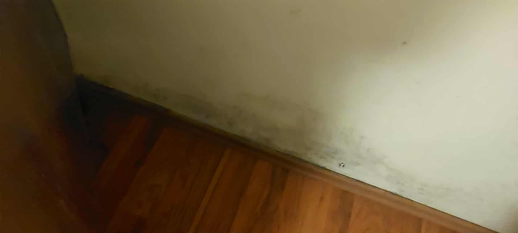

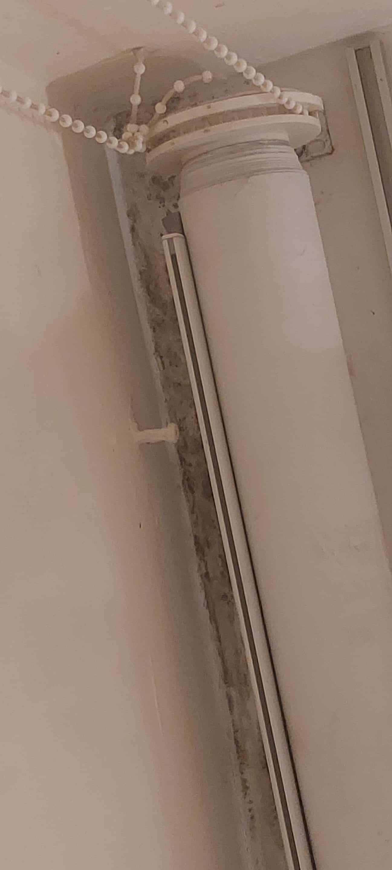

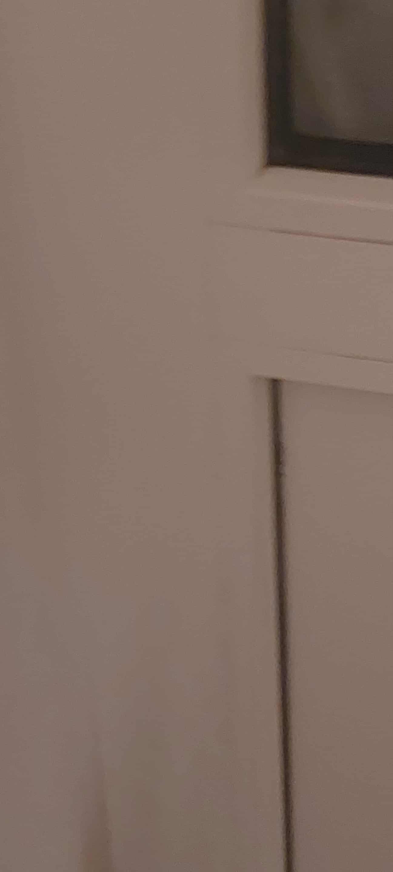

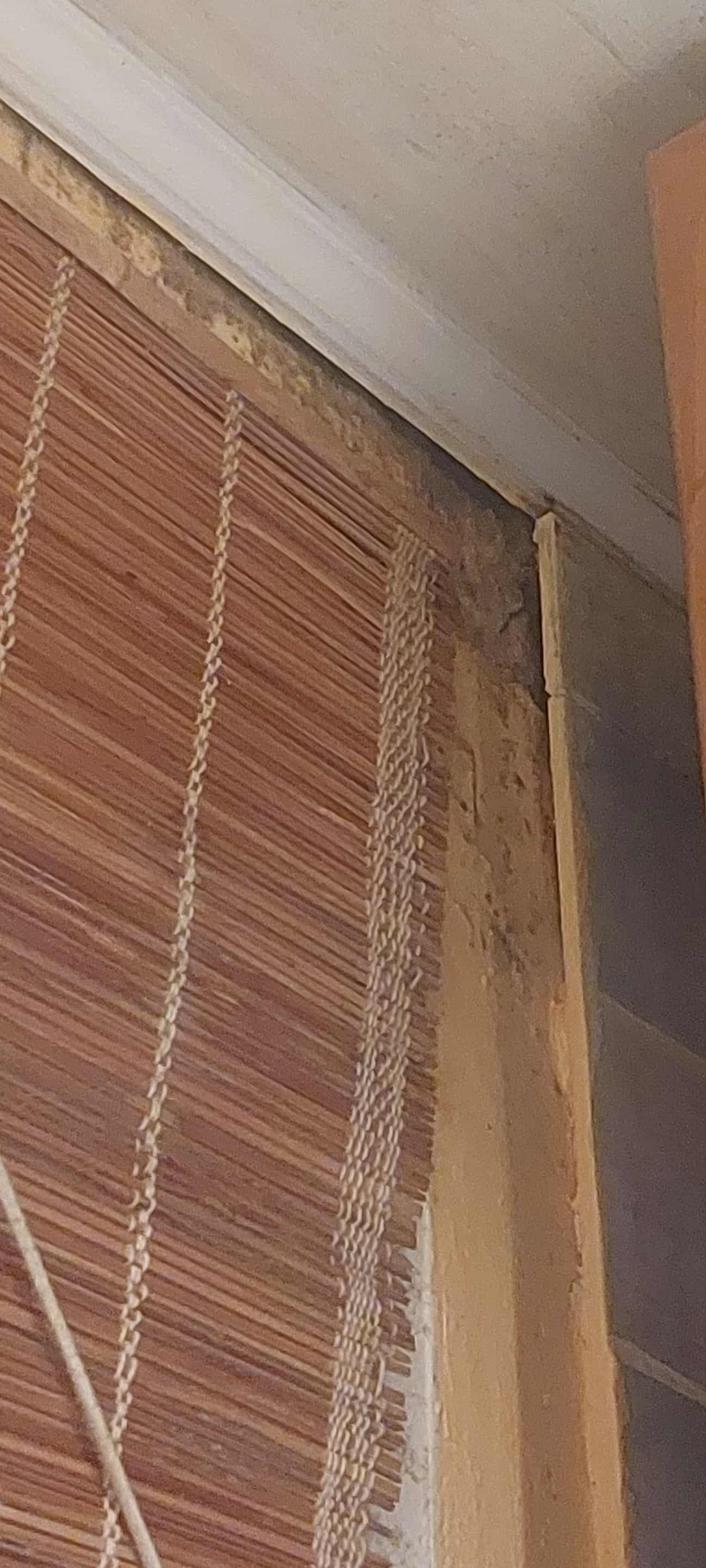

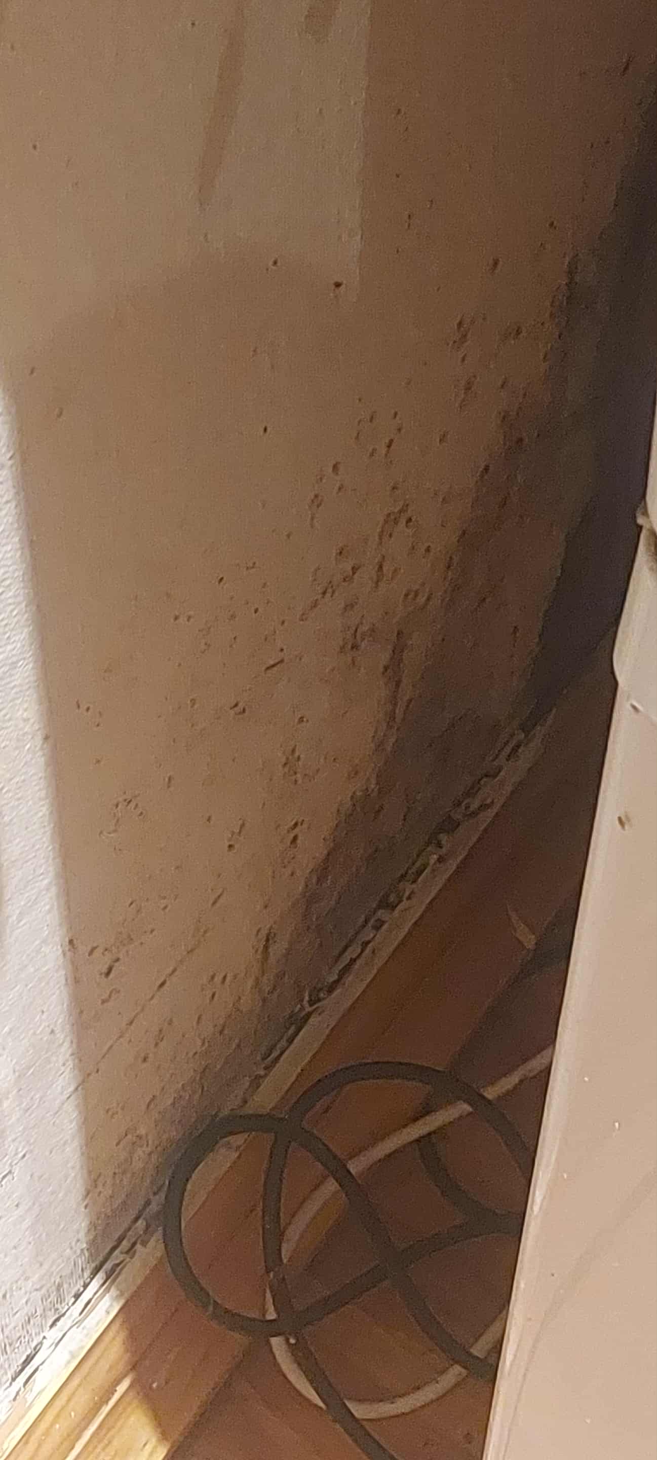

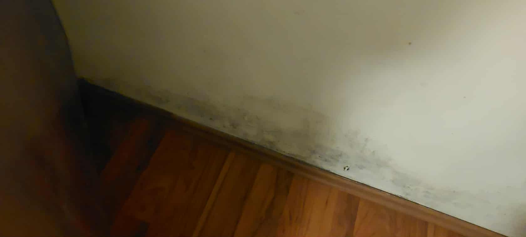

5-korruselise paneelika 4. korruse 3-toalises korteris on kahes toas ja köögis välisseintel hallitus. 2022. a talvel oli hallitus ühes toas, tõrjuti biotol spray-ga ning värviti ühe. Ühel talvel ei juhtunud midagi, eelmisel talvel hakkas taas tekkima. Ühistu on informeeritud, ütlevad, et enamikes korterites ei ole mingit probleemi, raha soojustamiseks ja ventileerimiseks ei ole, v-o tulevikus, jne. 2023. a süstiti mingit täidist vuugivahedesse. Kuidas seda hallitust efektiivselt Pilttõrjuda ja mida üldse teha? Mis kemikaalid, värvid ja õhukuivatajad on te kogemuste kohaselt efektiivsed? Jah, ma tean, et ilma süsteemse ventilatsioonilahenduseta ja tarindi rekontruktsioonita on see kõik sümptomaatiline ravi, aga üks korter vist ei saa hakata neid töid üksi tegema, sh seintesse ventilatsiooniauke, jne.

Tõenäoliselt külmasillad, ega ilma maja väljastpoolt korralikult soojustamata lahti ei saa. Vent puudumisel peaks tube õhutama, võib akna praokile jätta.
Võib ju ka sisemist õhuniiskust kontrollida, aga alla 50 % ajades võib omal olemine ebamugavaks minna.
Pese puhtaks ja värvi üle. Osadel värvidel on kirjas, et kaitsevad hallituse vastu.

Aga pakume, et aknad on vahetatud?

Hallitab nurk, mille põhjuseks ei ole mitte liigne niiskus toas, vaid lokaalne külmasild.
