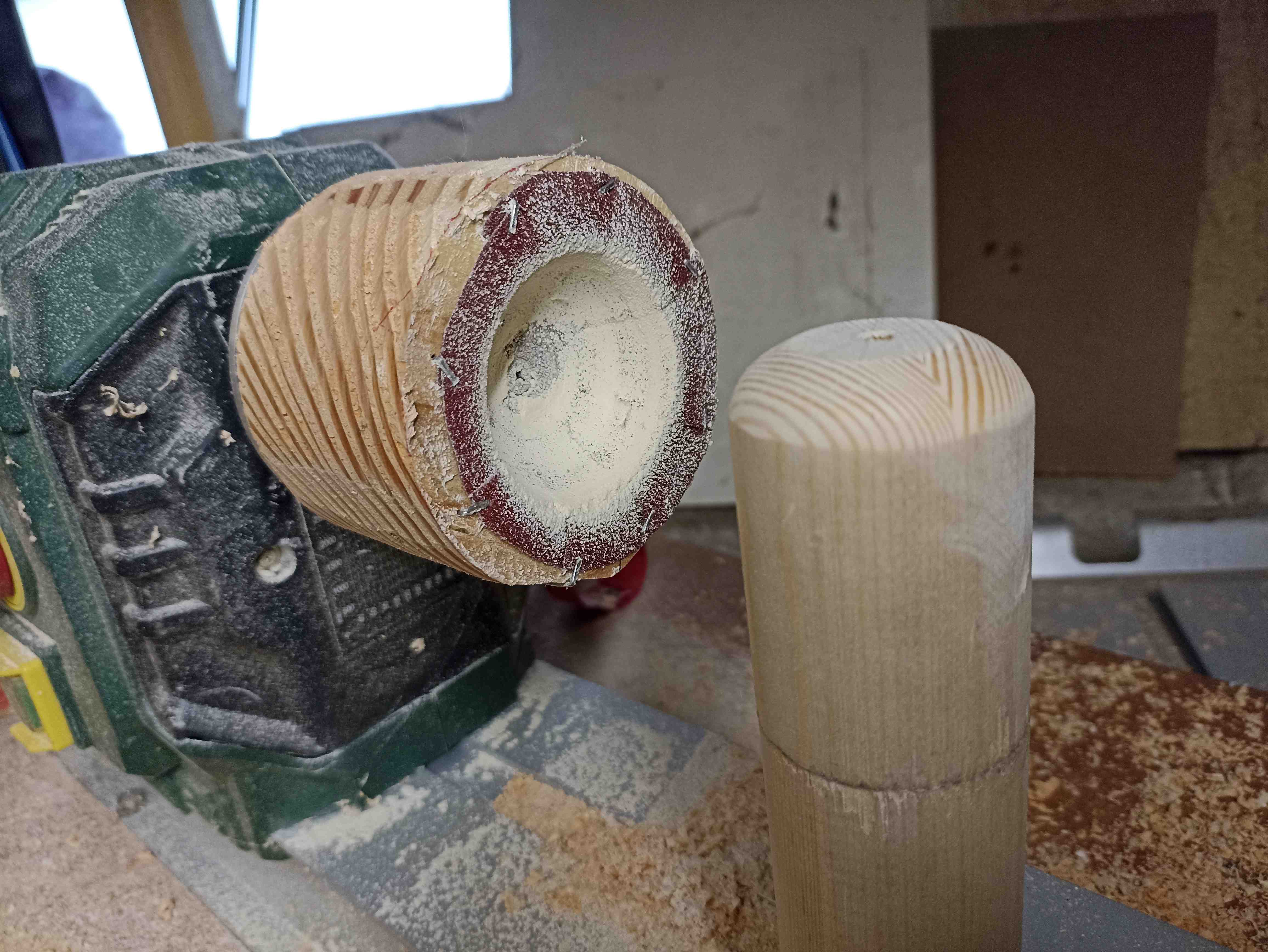

Oma mugavust arvestades ma vist ei ole päris normaalse mõtlemisega? :) Asi selles, et nende käsipuude tegemisel on vaja osa otsasid ka ümardada ohutuse mõttes. Eks kobisin hommikupoole staapi, võtsin seinalt oma väikse puidutreipingi ja tegin prooviks valmis sellise asjanduse nagu alloleval pildil. Lühidalt, pistsin pinki puuklotsi, lasi väljast kergelt ümaraks ja sissepoole süvistasin enam-vähem paraja õnaruse. Tükk 60-st riide peal liivapaberit, märkisin keskkoha, joonistasin ringi, jagasin 8-ks, lõikasin mööda välisjoont suure ketta ja ristipidi lõikejooned. Keskele jätsin umbes 2,5cm südamiku. Nüüd keskelt kinni, "õielehed" koolutasin üle ääre ja klambripüstoliga kinni. Proovitulemus on näha ja vahetu ülemus oli rahul. :) Eks nüüd hakkan rakist vaikselt üle tegema veidi paremaks. :)
Mis puudutab veel pikkade osade omavahelist ühendamist(on 8m, on 6m ja veel paar seinajuppi, kus ühest kaikast jääb väheks), siis on küll olemas spets kahepoolsed kruvid, kuid eile Tallinnas käies sattusin ainult ühte ehituspoodi ja seal neid ei olnud sortimendis. Ei viitsinud nende 8 kruvi pärast hakata mööda linna kärutama, lõin käega ja läksin lihtsama vastupanu teed. Puurisin kahe proovijupi otstesse keskele 4mm augud, võtsin 5x120mm puidukruvi, lõikasin relakaga keermestamata osa maha, keerasin pool kruvi ühte otsa ja terva otsaga osa teise sisse, vahele liimi ja nagu päris. Nagunii jätan jätkukohad täpselt kanduri alla.
