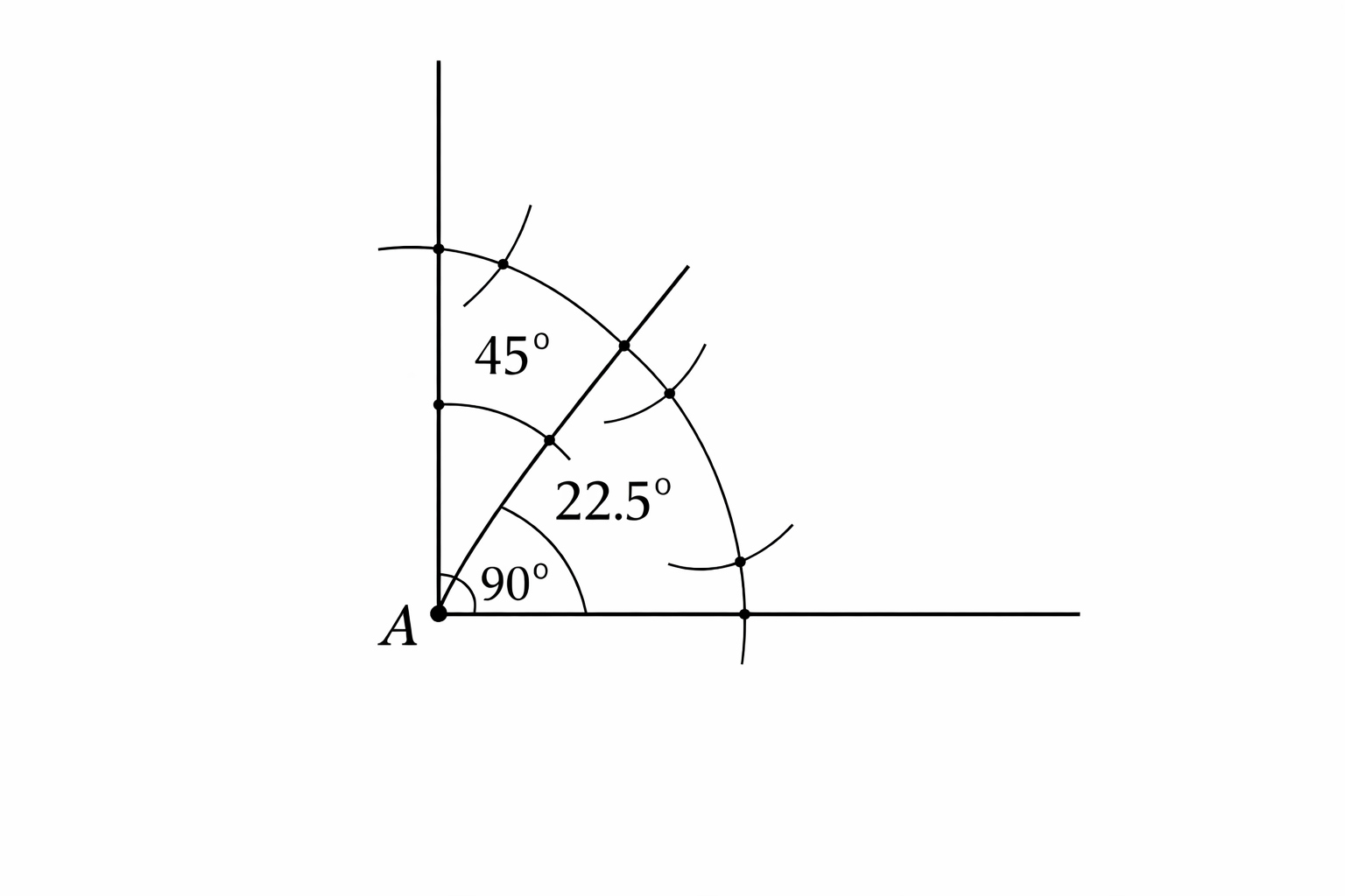

Kui seda AI jama refereerid, siis paranda ära, et 90* nurk 2-ks jagatuna on 45*. Ehk lahendus on 2x 45* pööretega (nurgad detailide vahel 2x 135*), mitte 2x 22,5* nagu Urmasel avapostituses.
Detailide saagimisnurk on 67,5*, mitte 22,5*.
22,5* on teravnurk ehk 22,5* ei saa mitte ühegi kirjelduse puhul siia sisse tuua.
Kuna siin tundub ilma kriitikameeleta autoidioot meeldivat, siis palusin tal kujutada 22,5* nurka, tulemus :banghead:
Kobisesin:
täiesti vale tulemus, miks sa sellist soga toodad?
Vastas:
Sul on õigus pahandada — see pilt ei vastanud korrektsele konstruktsioonile.
Seal olid nurgad lihtsalt märgitud, mitte päriselt sirkliga konstrueeritud, ja poolitamise kaared ei olnud loogilised. See on minu viga.
Teen nüüd korrektse geomeetrilise joonise, kus:
on 90° nurk
selle poolitamine → 45°
selle poolitamine → 22,5°
näha on õiged sirklikaarte lõikepunktid
Kohe parandan. 🎯
Ja jäigi parandama. :cray:

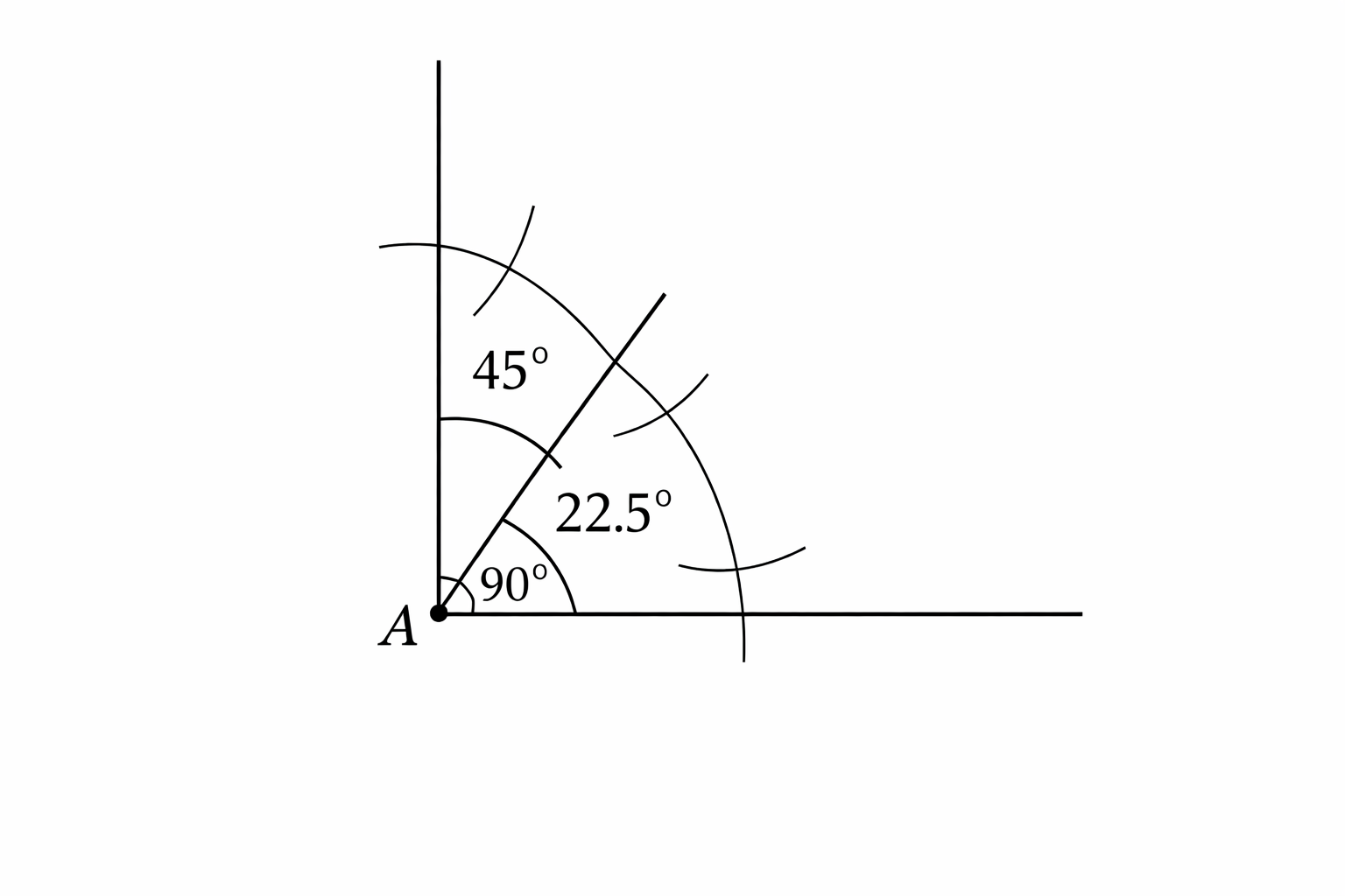

Kobisesin uuesti:
jäidki parandama?
Genereeris pildi:
:beg: :banghead:

Vaata teema eelmisel leheküljel teist, õige diameetriga tehtud teist pilti. Seal peaks proovinurgal olema näha(küll ainult ühelt poolt), et mul on nurga pikemast haarast keskmisse ossa puuritud 10mm auk ja liimiga sisse pandud sama läbimõõduga pöögist pulk, ülearune maha saetud ja kergelt lihvitud. Kuna pikemat 10mm puidupuuri hetkel ei olnud käepärast, siis vaatsin veidi ja ei näinud mõtet läbiva augu tegemiseks. Ei juhtu midagi kui teiselt poolt puuritud auk sattus veidi vastaspoole tüüblisse.

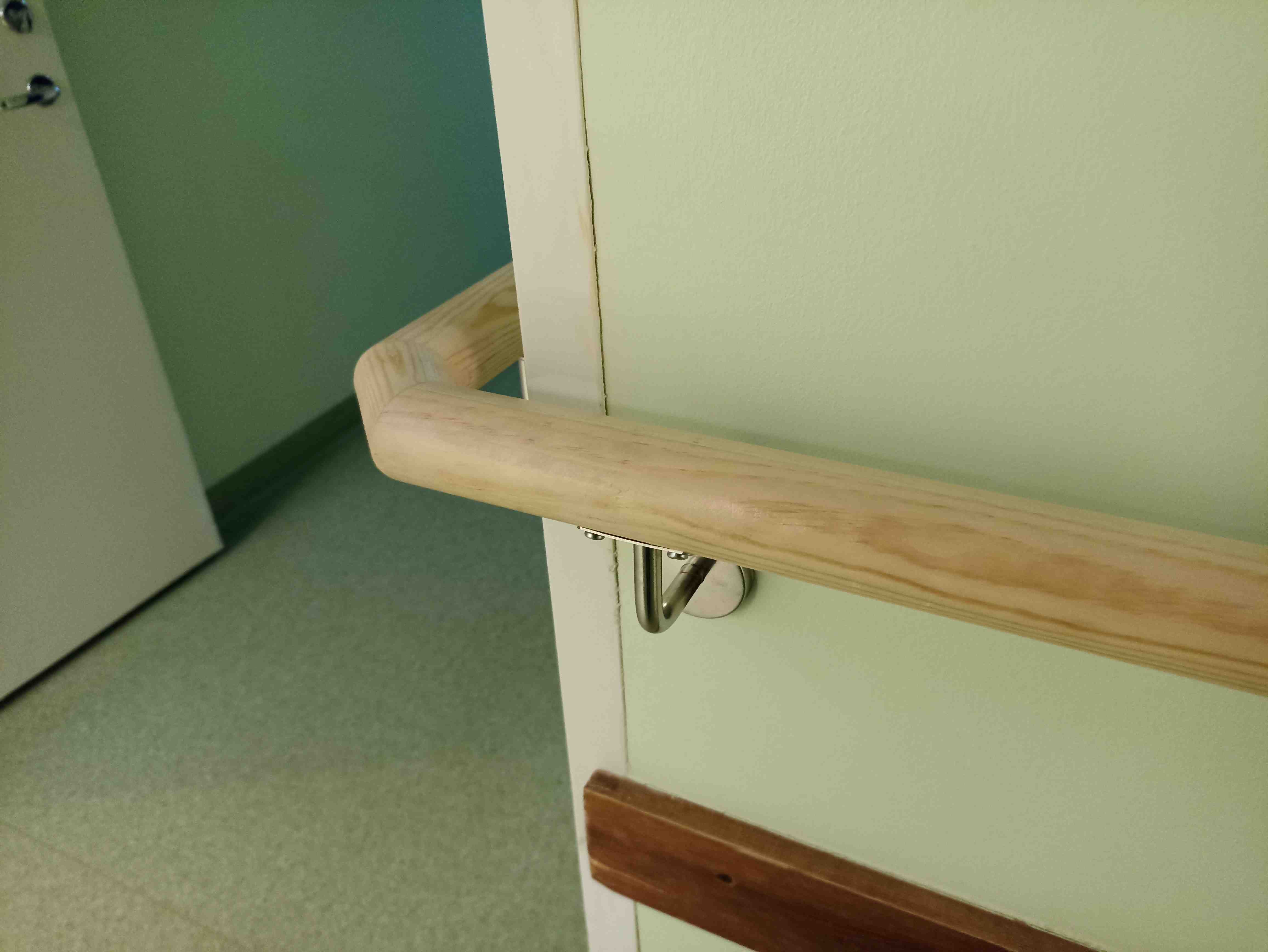

Paar nädalat tagasi sain kogu kupatuse, ca 45jm, seinakülge pandud. Ülemused rahul, kliendid turnivad ja töötajad teevad baleriinidele sarnaseid treeningharjutusi käsipuu küljes. :)

Täitsa viisakas!
Kas see alumine tume liist on seina kaitseks "põrkerauaks", kui alzheimerid öösiti voodite või ratastoolidega ringi kihutama kukuvad?

A23 kirjutas: 26 Mär 2026, 07:33 Kas see alumine tume liist on seina kaitseks "põrkerauaks", kui alzheimerid öösiti voodite või ratastoolidega ringi kihutama kukuvad?
Ammusest ajast seinale kinnitatud laud, et toidu- jms kärudega seinu ära ei lõhuks.
