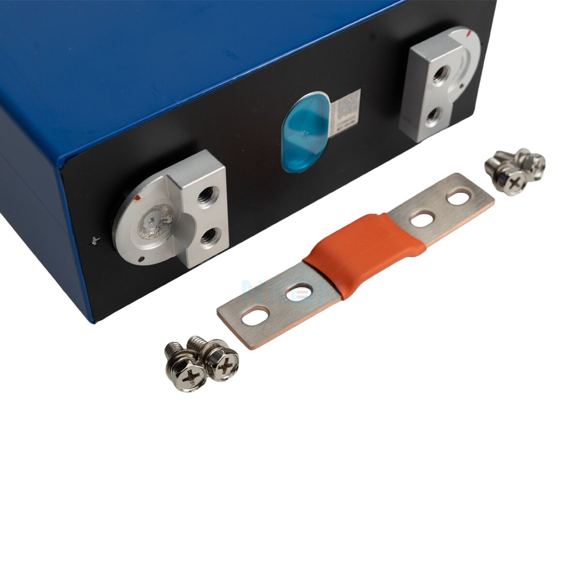

Iga ehituse nüuanss tundub sinnani BS, kui jama otsa ei komista ja rahakotist sajalised välja ei lenda.
Ja sellel viidatud 314Ah akul on lubatud maksimaalne tühjendusvool: 0,5P (+-157A) aga klemmid on 2x 6mm poltidega ja seega peaks see ajaliselt töökindlamate klemmidega olema:

Kusjuures akud on ette nähtud koostada laserkeevitusega, enamus polditamisi on tõenäoliselt (mul varem esitatud videotes öelduna) järelturu või teise ringi teema ja need poldid (mis on elementidel püsti ja mida sa kirusid) on ka hiljem laseriga keevitatud. Tasub ka tähele panna, et sillad peaksid olema elastsed (nagu sul pildil).
